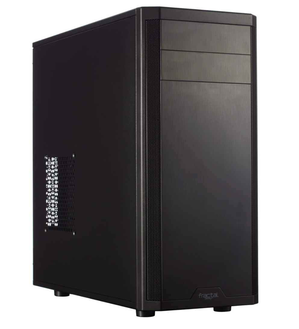

ich besitze dieses Gehäuse:
https://www.fractal-design.com/de/products/cases/core/core-2500/black/
Materialien: Es ist zwar etwas undurchsichtig, weil manchmal auch Aluminium und Stahl als Materialien genannt werden, aber ich glaube es jetzt zu wissen: Die Front Platte ist aus Kunststoff, die wie Aluminum wirken soll und die restlichen Seiten aus Stahl. (Ich habe mit einem Magneten probiert und nur die vordere Seite war nicht magnetisch. Da aber auch nicht kühl beim Anfassen wie das Blech auch kein Aluminium.)
Jetzt die erste Frage: Im Grunde ist das Gehäuse ja eigentlich ein Faradayscher Käfig, oder? Allerdings ist die Front frei. Inwiefern wirkt das einschränkend? Falls wegen vorne kein Faradayscher Käfig: Wenn ich ein Metallgitter vorklebe (bis ausschließlich auf den Bereich des einen Laufwerks bei mir) und es mit der rechten und unteren Seite verbinde (drauf lege und festklebe), ist es dann ein Farayscher Käfig?
Die zweite Frage: Dieser Käfig wirkt abschirmend, sodass elektromagnetische Wellen, die vom Mainboard und Komponenten emitiert werden, nicht nach außen dringen und umgekehrt auch keine elektromagnetischen Wellen von außen hinein dringen, korrekt?
MfG DoS007

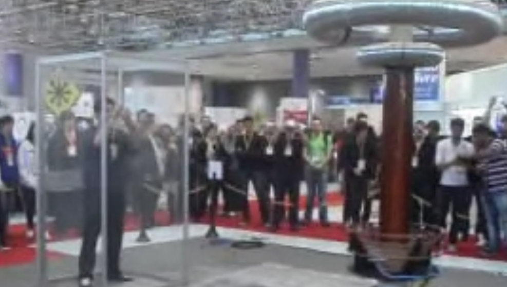

Und auch z.B. in der Vorführung unter obigen Wikipedia link ist der Käfig ja nicht lochfrei:
Die Frage ist, ab welcher Lochgröße der Abschirmeffekt weggeht, ob hier bei der Gehäusefront das Loch also schon zu groß ist.
MfG DoS007
