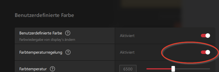

Nun ich habe etwas nach noideo_srgb geschaut und verstanden, dass das nur bei Nvidia Karten notwenig ist und AMD wie im Screenshot gezeit das schon kann. Über den Temperaturregelungsschalter kann ich die Darstellung meines Monitores so einschränken dass SRGB Inhalte, ohne Farbmanagment, richtig angezeit werden. Ich muss also nicht die Monitoreinstellungen anpassen. Das scheint zu funktionieren weil der Farbumfang des Monitors übermittelt wird und AMD dies anhand dessen zurückrechnen kann.
Sehe ich das richtig, dass ich den Schalter immer umlegen muss wenn ich was spielen möchte oder wenn ich mir etwas auf Youtube ansehe? Kann man das nicht irgendwie automatisieren? Und so nutzen dass nur das Youtubefenster betroffen ist? Beispielsweise nur ein Browser das ich dann nur für Youtube nehme? Und gibt es allgemein auf Youtube keine Videos die mehr als REC709/SRGB ausgeben?
(Angemerkt, wenn dieser Schalter AUS ist, ist der SRGB Modus drin.)
