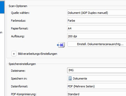

Die 4 Seiten in den automatischen Papiereinzug. Über die Windows 11 App „Canon IJ Scan Utilities“ folgende Einstellungen hinterlegen:
  • Quelle: Dokument (AFD Duplex manuell)
  • Datenformat: PDF (mehrere Seiten)
Dann unter Jetzt Scannen, über Button Dokument den Scanvorgang starten.

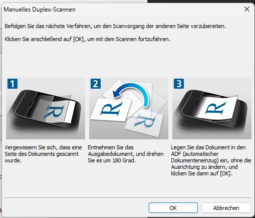

Jetzt erscheint ein Assistent, der mich auffordert die Seiten einmal um 180 Grad quer zu wenden, damit die Rückseiten gescannt und an die richtige Stelle im pdf eingefügt werden:

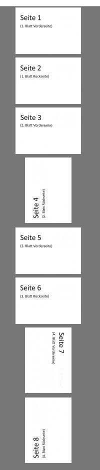

Raus kommt ein vogelwildes pdf, in dem ich erst mal die Seiten wieder korrekt drehen muss:
s. IMG_20240102_0004.pdf
So sieht das aus:

Jetzt wäre meine Frage, warum die Seiten so durcheinander sind. Mach ich was falsch?

Ich kenne die Software nicht, aber was versteckt sich denn hinter der Option "Einstell. Dokumentenausrichtung" aus dem ersten Screenshot?
Eventuell versucht die Software, die Ausrichtung automatisch zu erkennen und rotiert deswegen falsch.
