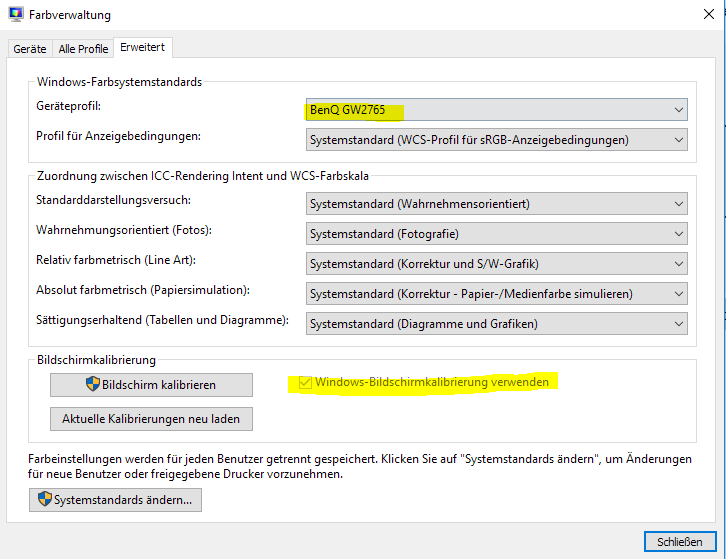

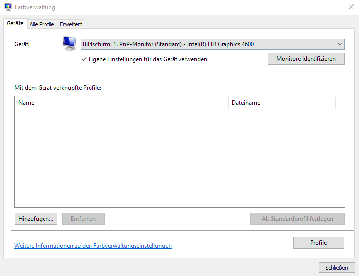

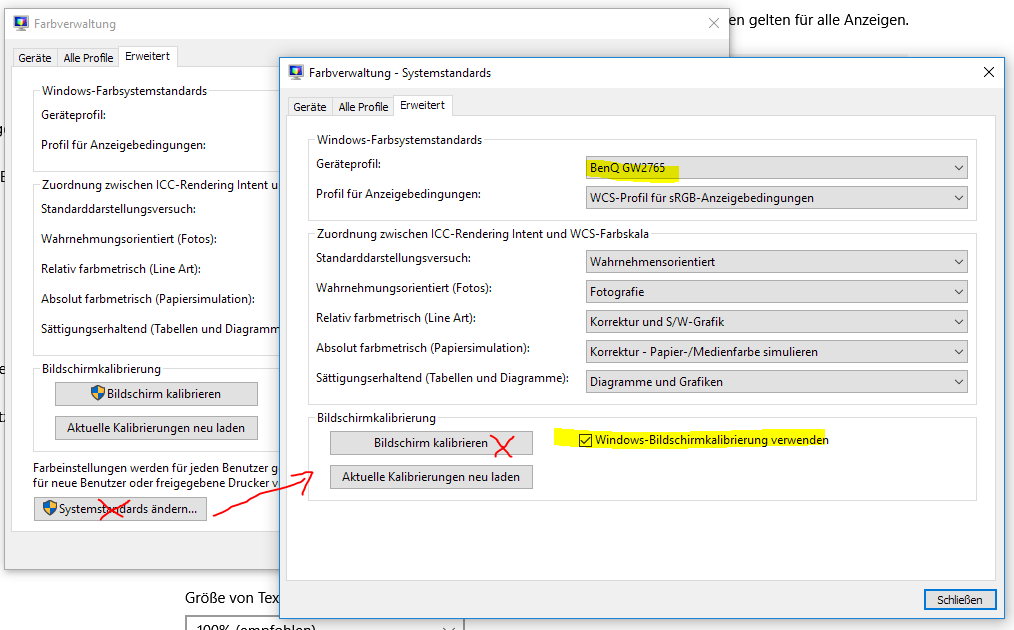

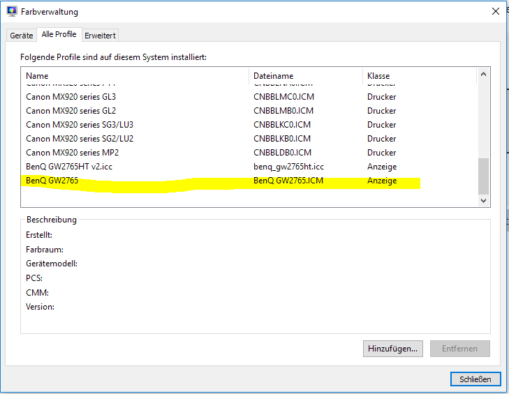

Wie installiere ich so ein ICC-Farbprofil?
1. rechtsklick -> installieren
2. In der Farbverwaltung auf das Farbprofil umgestellt. (siehe screenshot.)
Was noch?
DANKE

Hallo
Du musst das Wunschfarbprofil noch (wie in Bild 1 zu sehen ist) Deinem Monitor hinzufügen, sonst kann das
Profil nicht aktiviert und genutzt werden.
