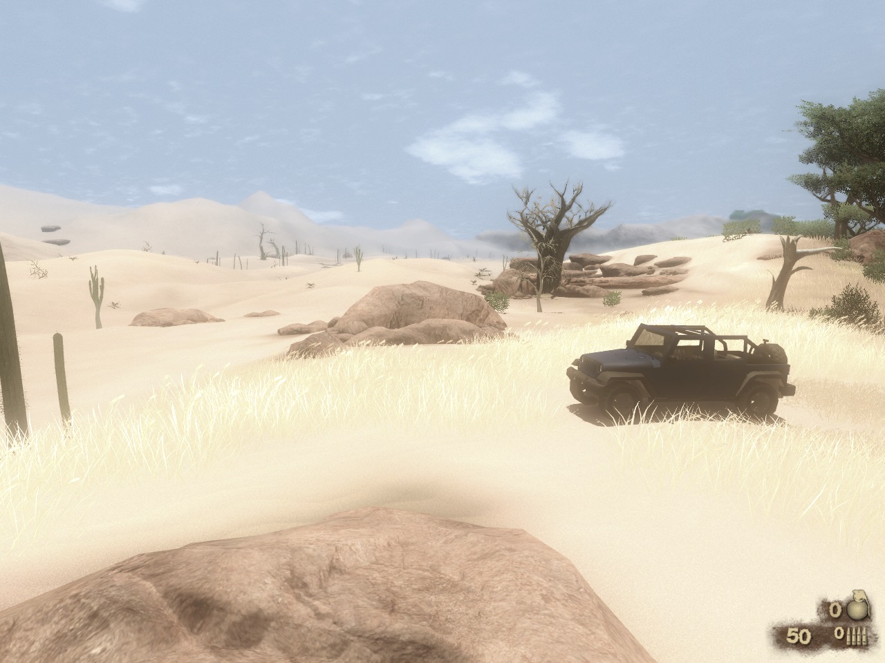

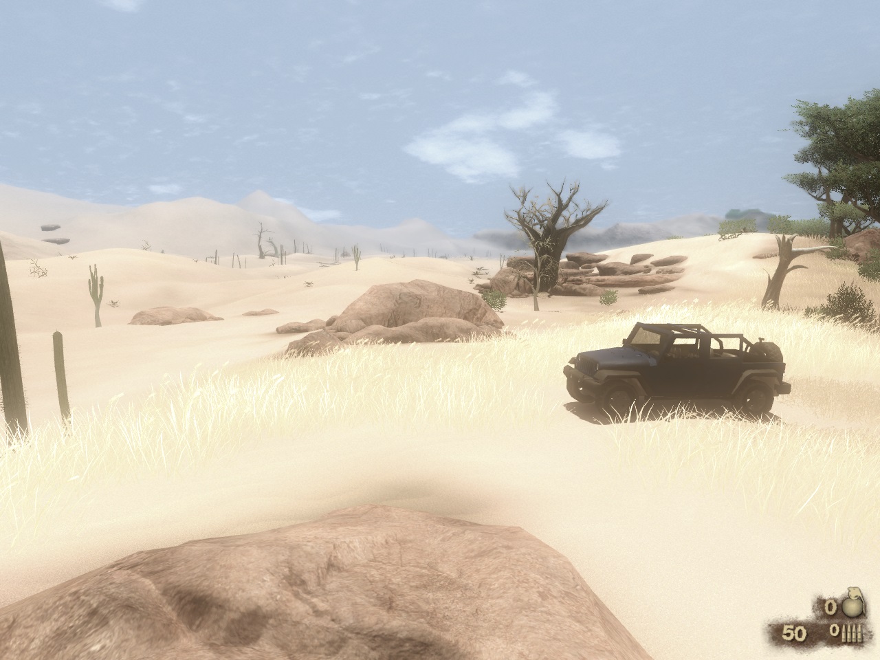

Ich weiß nicht, ob dein Problem schon behoben ist, aber bei mir hat FC2 auch geruckelt, obwohl die Framerate flüssig-spielbaren-bereich von minimum 30+ bis 60+ lag.
Das Problem was ich hatte war die festgelegte Auslagerungsdatei. Ich konnte eine Zeitlang zocken, dann war anscheinend die Auslagerungsdatei voll. Seitdem ich Windows das Pagefile wieder verwalten lassen, läuft Far Cry 2 flüssig ohne zu ruckeln und das auf den höchsten Einstellung (Schatten auf 2. höchster Einstellung) bei der Grafik und 4-fachem Antialiasing!!
E8400@3,6 GHz - GTX 260² - 4 GB RAM - Windows XP Home - X-Fi Sound
Der Stromverbrauch liegt bei 100-200 Watt, je nach Auslastung!
