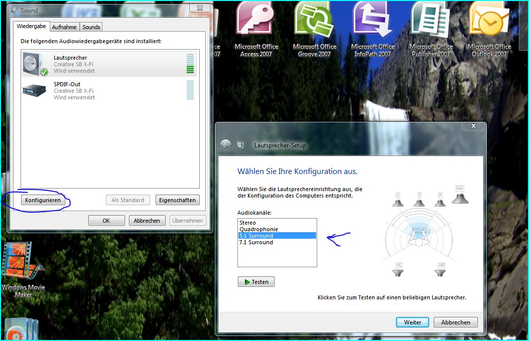

hier ein bild! probiere es mal :)

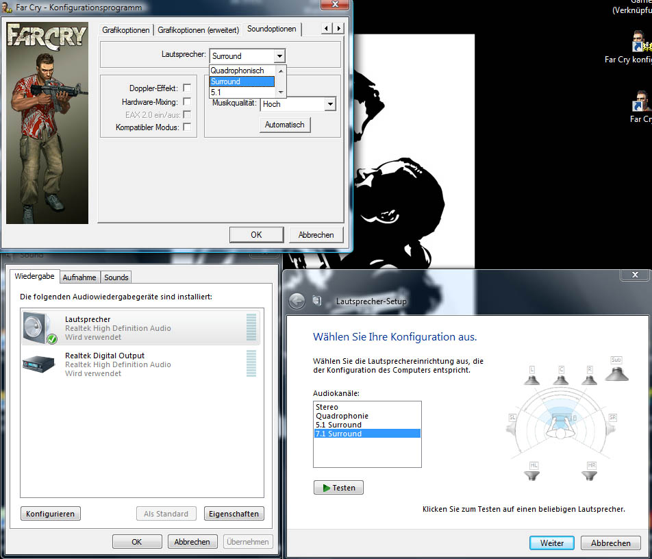

ups, den Konfig-Knopf hatte ich übersehen. Allerdings hatte es der Realtek Treiber schon umgestellt. So sieht aktuell meine Konfig aus. Damit funktioniert Max Payne2 und Painkiller.
Es funktioniert auch nicht, wenn ich 5.1 im Treiber/unter Windows wähle.

probier in farcry die 5.1 einstellung. surround wäre nur 4.0. 7.1 scheint farcry nicht zu unterstützen und wiegesagt, mit vista sind alte directsound games meistens nur stereo. außer man nutzt creative alchemy was directsound emuliert sodass man wieder 5.1 hat. wie das bei realtek gelöst wird weiß ich nicht :/
außerdem hast du unter windows 7.1 eingestellt, das X-540 ist aber nur 5.1 also umstellen ;)
Wie schon gesagt: mit 5.1 in Windows kriege habe ich hinten keinen Sound beim Soundtest. Es heißt auch in der 5.1 Einstellung "seitliche Lautsprecher" - 5.1 hat doch afaik gar keine seitlichen, sondern nur Front und Rear?
Wie gesagt, ich MUSS 7.1 nehmen, damit ich im Windows-Test und Treiber-Test einen Sound hinten bekomme.
5.1 in der FarCry Config bringt leider auch nichts, auch zusätzlich mit der 5.1 Einstellung unter Windows nicht.
