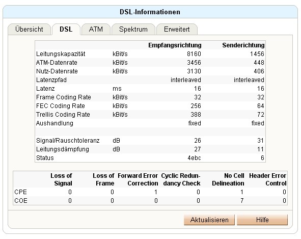

Danke, dass ihr meine Vermutung bestätigt.
Der Herr am Telefon hat auch gar nicht erst nach der Leitungsdämpfung gefragt oder irgendwo nachgesehen, sondern einfach pauschaul die oben genannte Aussage getroffen. Und dabei bekommt die Telekom doch 1 € pro Monat nachgeschmissen, wenn man eine Korrekturfunktion deaktivieren lässt...
Wir haben übrigens DSL3000.
Im Anhang ist ein Screenshot der Fritzbox, ich weiß nicht, was man davon halten kann.
Die Angaben bei Leitungskapazität und ATM-/Nutzdatenrate haben sich zum Beispiel noch nie verändert, obwohl wir inzwischen schon einen Providerwechsel hinter uns haben.

upps ich dachte Du hast schon DSL 6000
Sorry
Aber ja, Faspath sollte bei dir Möglich sein da Du fast 5 dB unter der Grenze bist
Sorry
@ olympiakos
Wenn ich DSL6000 bekommen könnte, würde ich mich gar nicht erst mit dieser Frage befassen und Fastpath einfach nutzen. Irren ist menschlich
Ich habe im Post #7 mal einen Screenshot der Fritzbox angehängt, kann man damit prinzipiell Fastpath nutzen?

Yapp Fastpath definitv möglich, habe 30db DSL3000 gehabt und auch Fastpath.
Musst nur ca. 10mal anrufen, oder gleich zu Alice wechseln

@Flo89
DSL3000 mit fast path und upstream erhöhung ist bis zu einer Dämpfung von 28dB möglich, wobei da natürlich nicht der angezeigte wert eines Modems gilt, der meist eh zu hoch ist, sondern der errechnete Wert in der Telekom Datenbank.
Also du kannst normal ohne Probleme Fast Path bekommen.
@Flo89
