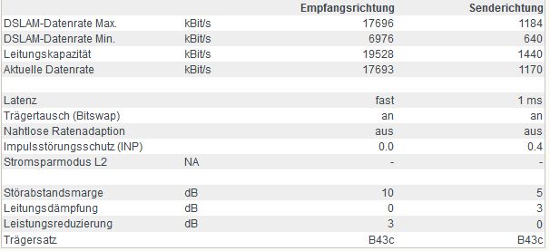

Bei mir sieht das ganze so aus mit DSL 16.000
Da ist das wohl mit drin, die Telekom bietet meines Wissens keins mehr an und lässt es nur bei Altverträgen bestehen.
Was hast du für ne DSL Geschwindigkeit und bei welchem Anbieter?

Wohne in einer Stadt und habe folgende Werte:
Störabstandsmarge dB 9 7
Leitungsdämpfung dB 12 8
