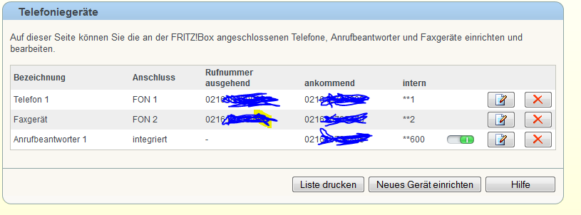

Und zwar ich steh vor folgenden Problem, ich möchte meinen neuen Drucker (Epson WF3520 DWF) an meine FritzBox 6360 Cable anschließen. Habe soweit alles angeschlossen beiderseits per analogen Kabel also RJ11 kabel an Fon 2 meiner FritzBox und an den Line Anschlusses meines Druckers. Zusätzlich habe ich eine Fax Rufnummer und auch nur diese meiner drei in meiner Fritz box eingerichtet.
Wenn ich bei meinen Drucker einen Fax Verbindungstest mache bekomme ich die antwort "Das Telefonkabel ist nicht richtig angeschlossen."
Jeweils bei Name und Telefon sagt er mir keine Informationen...

Ich habe dasselbe Problem.
Verwendet wird ein TAE-N auf RJ11-Kabel. Leider bekomme ich ein "FEHLGESCHLAGEN" bei der Telefonkabel-Anschlussprüfung.
Hast du das Problem lösen können? Ich habe mir jetzt Testweise ein RJ11 - RJ11-Kabel gekauft um das mal zu testen. Kann doch nicht sein alles...
