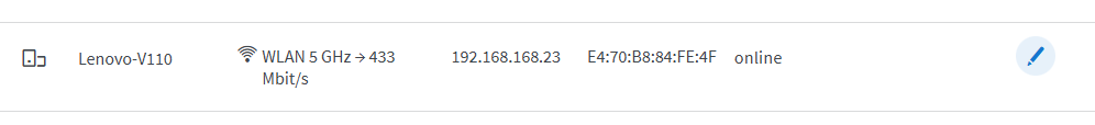

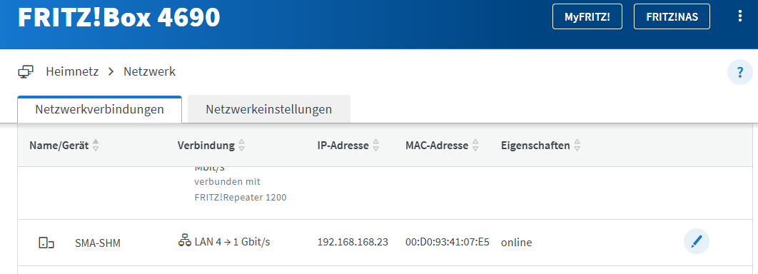

Gestern kam meine neue 4690, nun bin ich etwas angepisst: sie vergibt IP Adresse doppelt.
Bei beiden ist definitiv keine feste IP hinterlegt.
a) SMA Home Manager
b) Laptop
Habe den Laptop dann vom Wlan genommen und aus der FB gelöscht.
Danach wieder aktiviert -> wieder die gleiche IP wie der SMA.

Glaub ich erst mal nicht, zeige es bitte mal in der Fritzbox Oberfläche, siehe Heimnetz-Netzwerk.
DNS Cache auf dem Notebook mal gelöscht?

Manche SMA Geräte sind an einem mini Switch (TL-SF1005D), diese Geräte haben ihre alte IP Adresse wieder bekommen bzw. behalten.
Die SMA Geräte die direkt am Hauptswitch hängen haben neue bekommen.
Dann ergibt das ganze auch Sinn laut euren Erklärungen.
Ich habe die FB4690 zuerst ohne Switch(e) installiert direkt an meinem PC und danach noch wichtige Wlan Geräte hinzugefügt.
Der Laptop hat dann .23 bekommen, welche der SMA HM "besitzt".
Da der SMA HM am mini Switch hängt, behält er scheinbar seine .23 über Stunden ohne Netzwerkkonnektivität - das war mir nicht bewusst.

Den Laptop habe ich heute morgen wie folgt zur neuen IP verholfen: Wlan aus, Wlan noch mal gelöscht in Windows, FB neu gestartet, Wlan an, neu verbunden.
Der hat Netzwerkkonnektivität (Link) zum Switch und behält daher die IP solange bis die Leasetimw zur Hälfte abgelaufen ist, beträgt sie 30 Tage bleibt die IP mindestens 15 Tage auch ohne Verbindung zum DHCP Server. Also wenn du was tauschst, entweder alle (End-)Geräte Neustarten oder die Kabel alle abziehen, bzw. die Switche Neustarten, so dass alle Ports mal auf „Link down“ fallen und dann rafft es auch das letzte Gerät und verwirft die zugewiesene DHCP IP

Aber dennoch sollte die FB doch so intelligent sein und sich in irgendeiner Form beschweren, dass 2 Geräte die online sind die gleiche IP haben.
Zumindest ist das meine Meinung.
Solche Szenarien kommen sicherlich nicht nur 1x in ganz Deutschland vor.
Du hast eine doch sehr eigene Konstruktion, die so nicht alltäglich ist. Aber dieses Problem hast Du in allen Netzwerken. Vergibt mal eine fixe IP zwei oder mehrfach Mal. 🥴 Das interessiert alle beteiligten Geräten überhaupt nicht, egal welche Preisklasse.
