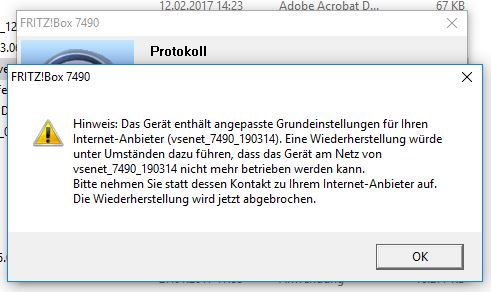

So, ich habe es endlich geschafft nach langem hin und her. Über die Eingabeaufforderung und adam2 hat es leider nicht funktioniert. Ich bin zwar in adam2 rein gekommen aber konnte dann das Passwort nicht eingeben. Das Eingabefenster hat keine Zeicheneingabe mehr aktzeptiert.
Ich habe die Box dann mit dem ruKernel Tool in adam2 gehalten und die entsprechenden Befehle gesetzt um die Box von dem ominösen Providerbranding zu befreien. Danach hat es dann auch auf anhieb funktioniert mit dem Recovery der 6.60.

Direkt über das Recovery ging es ja nicht wegen dem Provider Branding. Habe dann immer folgende Meldung bekommen. Recovery.JPG

Dann hat deine Box ein Providerbranding! Poste mal deine Leitungsdaten.
