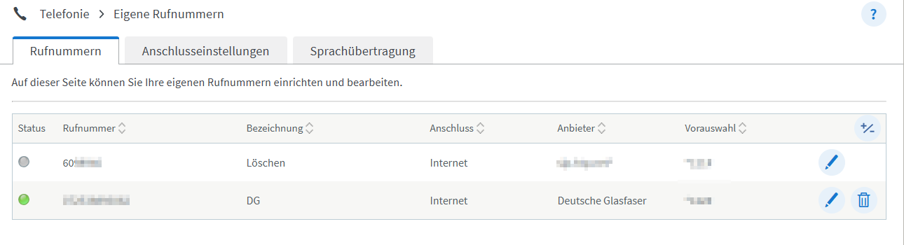

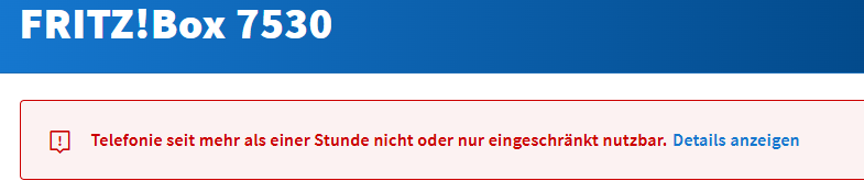

in unserer Fritzbox 7530 kommt immer folgender Hinweis:
Ich vermute das liegt an einer alten "eigene Nummer" - im Screenshot die Obere - die sich nicht löschen lässt.
Hat jemand eine Idee, wie ich diese wegbekomme?
Die untere Nummer ist unsere aktuelle und funktioniert.

Ist die Nummer evtl. noch nem Gerät zugewiesen?
Reaktionen: Aduasen
Selbst bei Zuweisung sollte ein "Papierkorb" hinter der Rufnummer zu sehen sein.
Vermutlich hilft nur eine Neuinstallation/Werksreset. (mit allen Nebenaufgaben)
Ändert sich der Status bei einem Neustart?
Das manuelle bearbeiten der Config-Datei wird daran scheitern, dass AVM einen "Hash"-Wert oder ähnliches berechnet und diesen prüft.
Rufnummern, die ursprünglich durch den Anbieter eingerichtet wurden anstatt manuell, können ggf. nicht (so einfach) gelöscht werden. Bei der Einrichtung z.B. per TR-069 kann der Anbieter zumindest festlegen, dass die Rufnummern über das WebGUI nicht gelöscht werden können.
Das erfolgt übrigens in der voip.cfg über den Parameter "gui_readonly". Man muss (bzw. sollte auch nicht, weil dabei auch Änderungen in den Binärdateien erfolgen die man nicht so ohne weiteres ändern kann) also nicht zwingend die Rufnummer in der Config löschen sondern nur diesen Parameter (von yes auf no ändern).
Also Einstellung sichern, entsprechenden Parameter ändern, Prüfsumme neu berechnen lassen und diese bearbeitete Sicherung anschließend wieder (vollständig!) wiederherstellen. Anschließend sollte die Rufnummer über das WebGUI gelöscht werden können.

Ich steh noch etwas auf dem Schlauch... Welche Einstellungen muss ich wo sichern?
Wenn ich die kompletten settings der Fritzbox sichere weiß ich nicht wie ich da auf einzelne Config-Dateien zugreifen kann.
@justkidding
Grundsätzlich erstellt Dir die Fritz!Box nur eine "export"-Datei.
! NIEMALS MIT DEM ORIGINAL ARBEITEN ! sondern immer eine Kopie erstellen
Wenn Du die mit einem Editor (notepad++, editor) öffnest, findest Du dort den Abschnitt "voipcfg"
Unter "voipcfg" stehen Deine registrierten Rufnummern.
Pro Rufnummer gibt es einen Abschnitt "ua1", "ua2".
So wie sich das darstellt müsste der "ua1" gelöscht" und der "ua2" in "ua1" unbenannt werden.
Schau es Dir erst einmal an, bevor Du etwas änderst.
Wie ich oben bereits schrieb, bitte nicht so machen!
Denn beim löschen von Rufnummern wird nicht nur der betreffende ua*-Abschnitt in der voip.cfg gelöscht/geändert sondern auch binäre Dateien wie fx_conf geändert. Daher bitte nur den Parameter "gui_readonly" im Abschnitt "ua1" ändern (von yes auf no), sonst droht das sog. "KKK". Das löschen der Rufnummer erfolgt dann erst nach dem Import im WebGUI.
Sichern und wiederherstellen der Einstellungen wird in der Wissensdatenbank von AVM/FRITZ! erklärt:
https://fritz.com/apps/knowledge-ba...en-der-FRITZ-Box-sichern-und-wiederherstellen
(Die Einstellungen zu sichern genügt).
Der Rest (editieren) siehe oben bzw. auch die verlinkte Anleitung bzw. Linksammlung in #4 dazu.

Vielen Dank! Genau so hat es funktioniert. Ich habe gui_readonly auf no gesetzt und konnte die Nummer dann endlich löschen.
TomTDooley schrieb:
2.) "ua1" gelöscht und wie oben schon beschrieben "ua2" umbenannt zu "ua1".
Wie gesagt ich empfehle ein solches Vorgehen nicht, führt nur zu KKK. Das fängt z.B. schon mit der Rufnummernzuordnung der Telefoniegeräte an, die man damit durcheinanderbringt und geht weiter über die Rufbehandlung (alles Punkte, die nicht in der voip.cfg konfiguriert werden sondern in den Binärdateien, die man dabei eben nicht mit anpasst). Es mag zwar augenscheinlich nach dem Import "passen", aber ein KKK bemerkt man nicht immer sofort.
Es besteht dazu ja auch keine Not, Rufnummern können regulär über das WebGUI gelöscht werden (ggf. eben nachdem man gui_readonly auf no gesetzt hat).
Reaktionen: justkidding und TomTDooley
