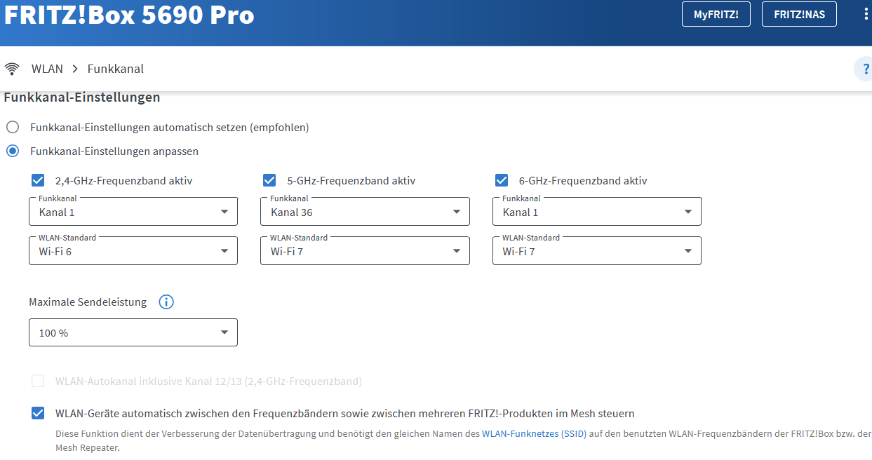

P.S. Nein ich möchte das 6GHz Netz nicht umbennen, da ich "WLAN-Geräte automatisch zwischen den Frequenzbändern sowie zwischen mehreren FRITZ!-Produkten im Mesh steuern" nutze.

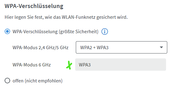

Ich habe bislang nur einen Access Point mit 6E in Betrieb genommen. Einen u7pro und dabei festgestellt, das es nur mit wpa3 geht. Für ältere Clients habe ich dann mit wpa2 eine separate ssid eingerichtett.
Also, eventuell liegt es bei Dir an der Verschlüsselung.
kann man nicht falsch einstellen!

WPA Modus für 2,4/5GHz kann man nur max. auf WPA2/WPA3 stellen, 6GHz ist fest auf WPA3 wie du im Screenshot sehen kannst.
Die Fritz Repeater (2x 1750E, 2400, ab morgen ein 1200AX für einen 1750E) sind per LAN angebunden im Mesh - da kann man dann nichts einstellen, das wird alles übernommen.
