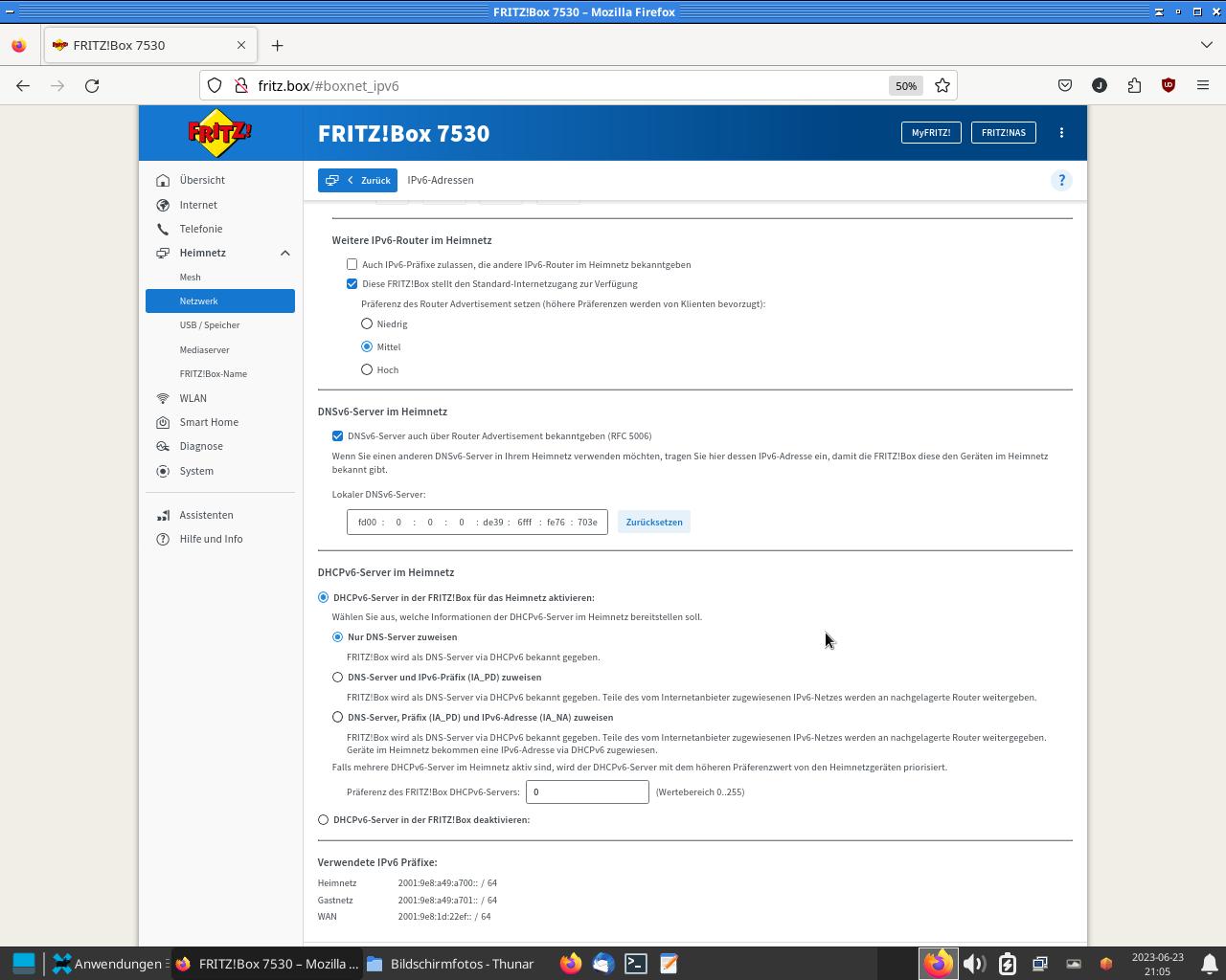

Kann das erste Problem mit IPv6 Konf. zusammenhängen, das heißt, das mein Android Smartphone den Chromecast nicht findet, wenn Internet nicht vorhanden ist?
Anhang: Heimnetzkonfig und Wlan.
