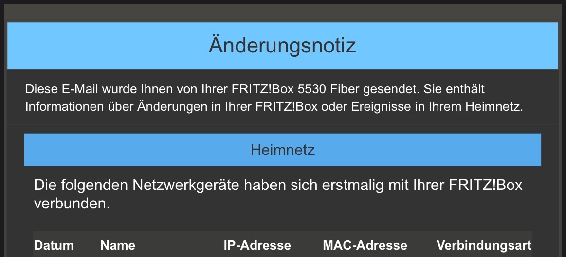

Diese Mails bekomme ich unregelmäßig von meiner FB, da ist auch mein LAN-PC (der hat kein WLAN) dabei, oder das Samsung Handy eines regelmäßigen Gastes, oder ein iPad
konnte da bisher kein Schema ausmachen
