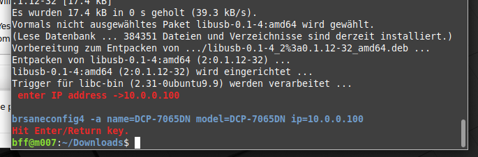

Bei meinem Brother DCP-7065DN war es so, dass ich den Scanner nur zum laufen bekam wenn ich das install-tool nutzte und das Geraet per IP ansprach. Das war unter einem Mint.
Sehe gerade, dass bei mir bei der Installation nun gleich die IP abgefragt wird wenn es zum Scanner kommt. Hat Brother wohl was geaendert.
Ist allerdings kabelgebundenes Netzwerk.
Ich hab das Tool genommen und die IP angegeben (URI Nr.12, specify.. kennste ja).
