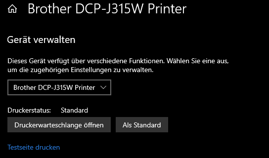

Hilft mir nicht weiter da der Drucker korrekt angezeigt und auch in den Optionen erkannt ist!
Das sieht dann so aus wenn ich drucken will:
schon 1 SEKUNDE später ist der Druckauftrag wieder weg. Der Drucker reagiert überhaupt nicht:
