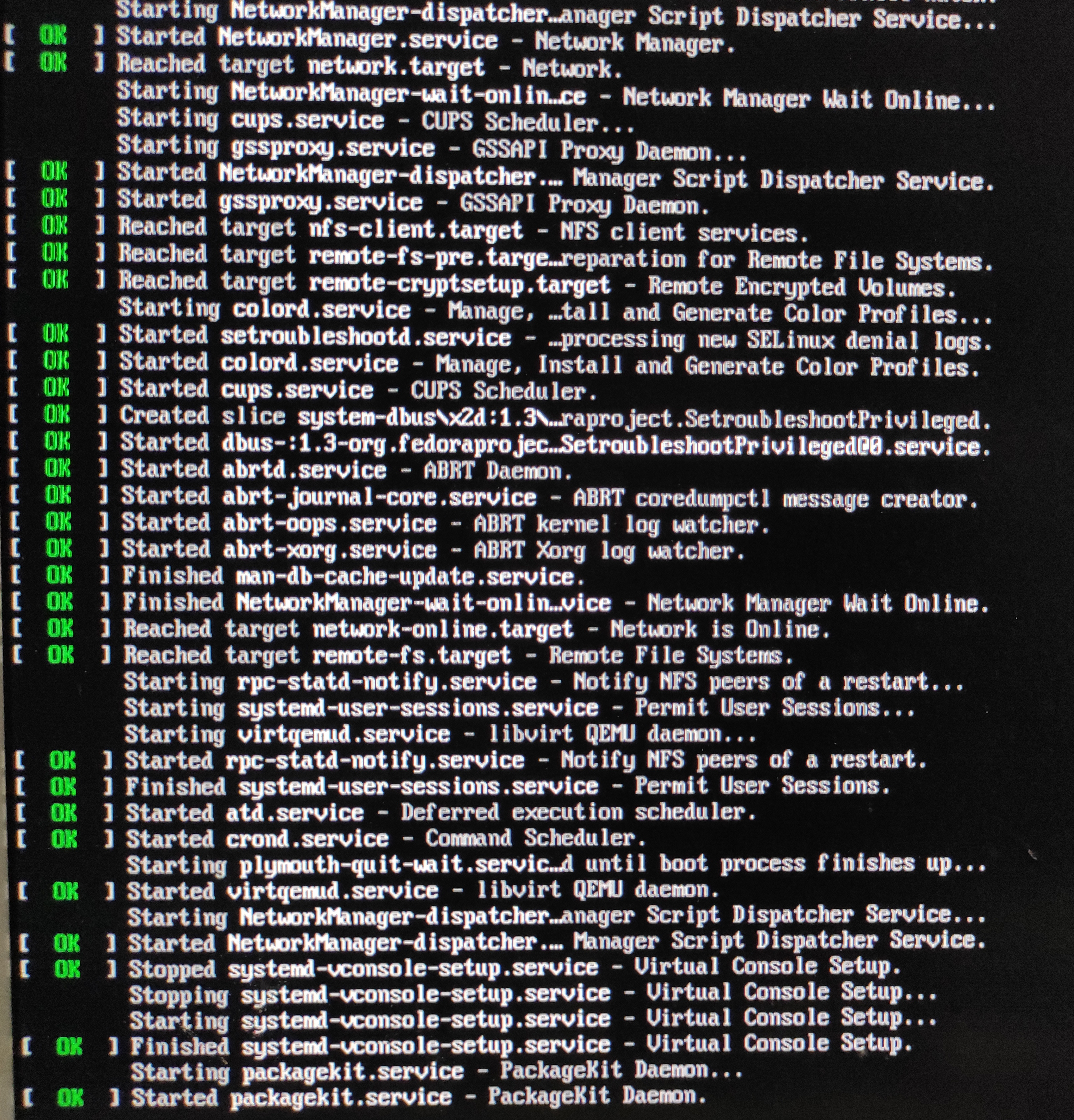

nach System Updates kommt es bei meinem Fedora 40 häufig dazu, dass beim Neustart nach der Installation der System Updates, dieser PackageKit Dämon hängt, d.h. es passiert nichts mehr. Länger als 10 Minuten habe ich aber noch nie gewartet.
Ich löste dann einen Neustart per PC Schalter aus, dann fährt das Systen normal hoch, und das Gnome Anmeldefenster erscheint, ganz normal. Nur das nervt schon etwas, woran kann das liegen?
Heute war das wieder der Fall.
Dies passiert nur bei bestimmten System Updates.
Ich verwende eine Nvidia GraKa, das dürfte hierfür aber nicht relevant sein, denke ich.

hast du schonmal im journalctl nachgeschaut? Ob da irgendwas auffälliges zu sehen ist? (am besten die Zeit merken wo es hängt und gezielt schauen.

Ich habe mir das Ergebnis von journalctl --since today anzeigen lassen.
Ich bin nicht in der Lage den Fehler zu finden. :(
Was die heutigen System-Updates angeht, betraf es den Kernel und auch den Nvidia Treiber (prop.), Thunderbird auch. Vielleicht liegt es doch nicht am PackageKit Dämon, wer weiß ...
