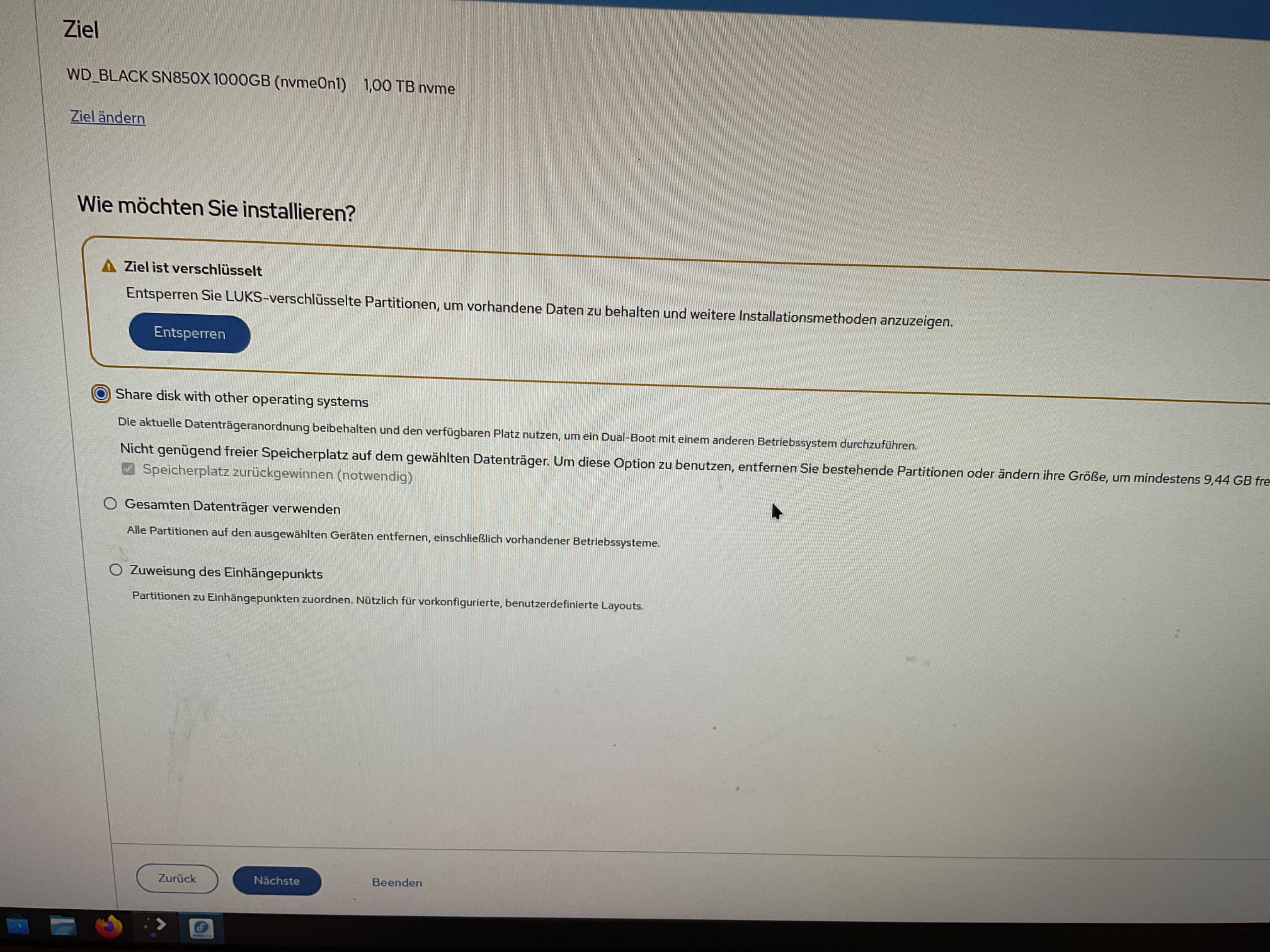

Um mal zu sehen was der Installer macht, wenn man Fedora auf der gleichen SSD doppelt installiert habe ich
a) über die KDE-Partionsverwaltung die Fedora-Partion verkleinert und eine unformartierte Partition geschaffen (da es über den Installer nicht ging)
b) folgende Option genutzt und Fedora ein zweites Mal installiert.
https://www.computerbase.de/forum/attachments/img_1337-jpeg.1671411/
Ich ging davon aus, dass einfach eine weitere Fedora-Partition erstellt wird und man eine Dual-Boot-Option bekommt. [und die Partitionen für /boot und /boot/efi unangetastet bleibt bzw ggf. mit Einträgen ergänzt werden (oder wie immer das funktioniert).]

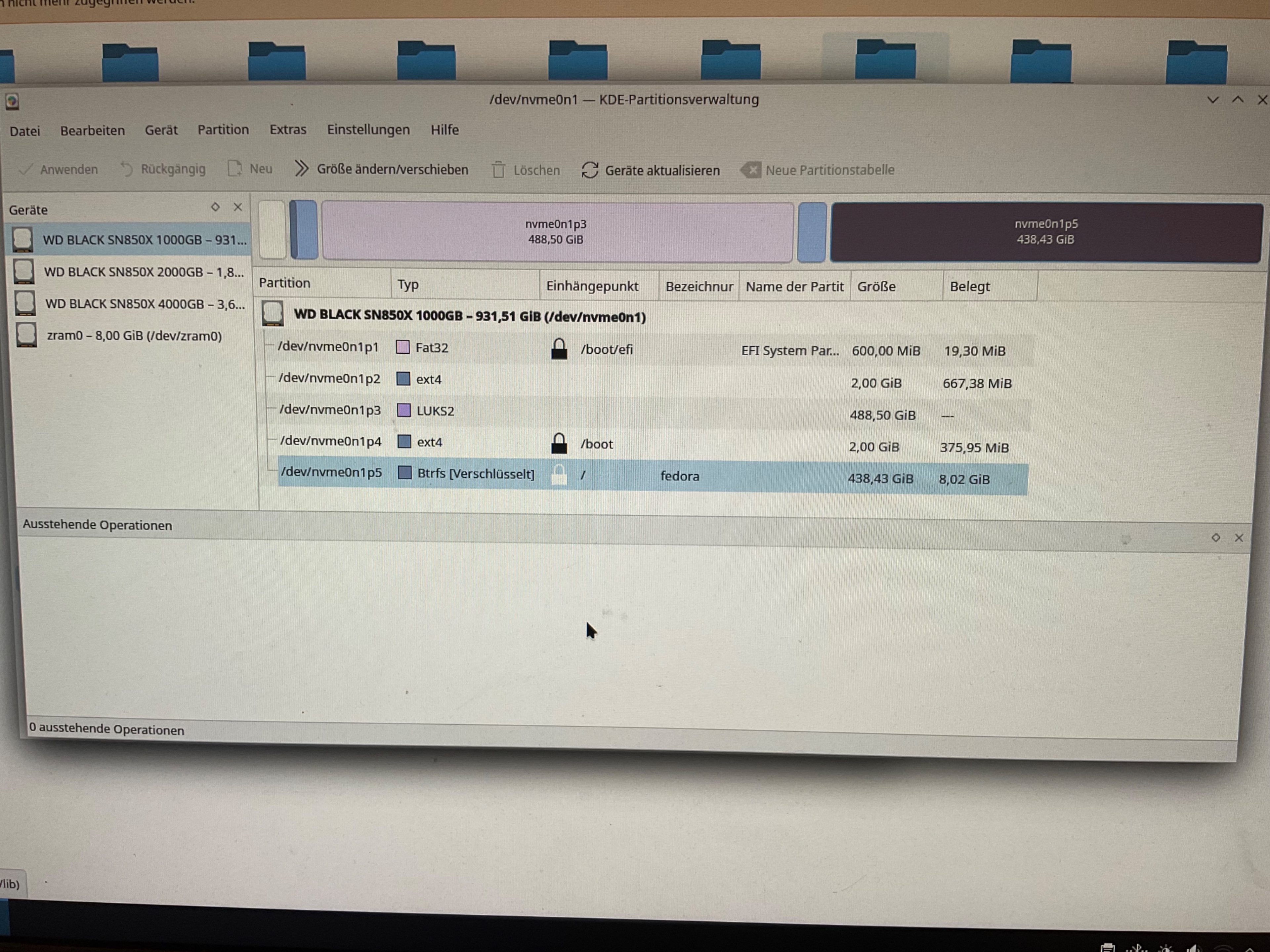

Stattdessen ist neben einer weiteren Partition für Fedora noch eine zweite /boot-Partition erstellt worden, die aber keinen Einhängepunkt hat (was mir auf OS-Level an dieser Stelle auch einleuchtet):

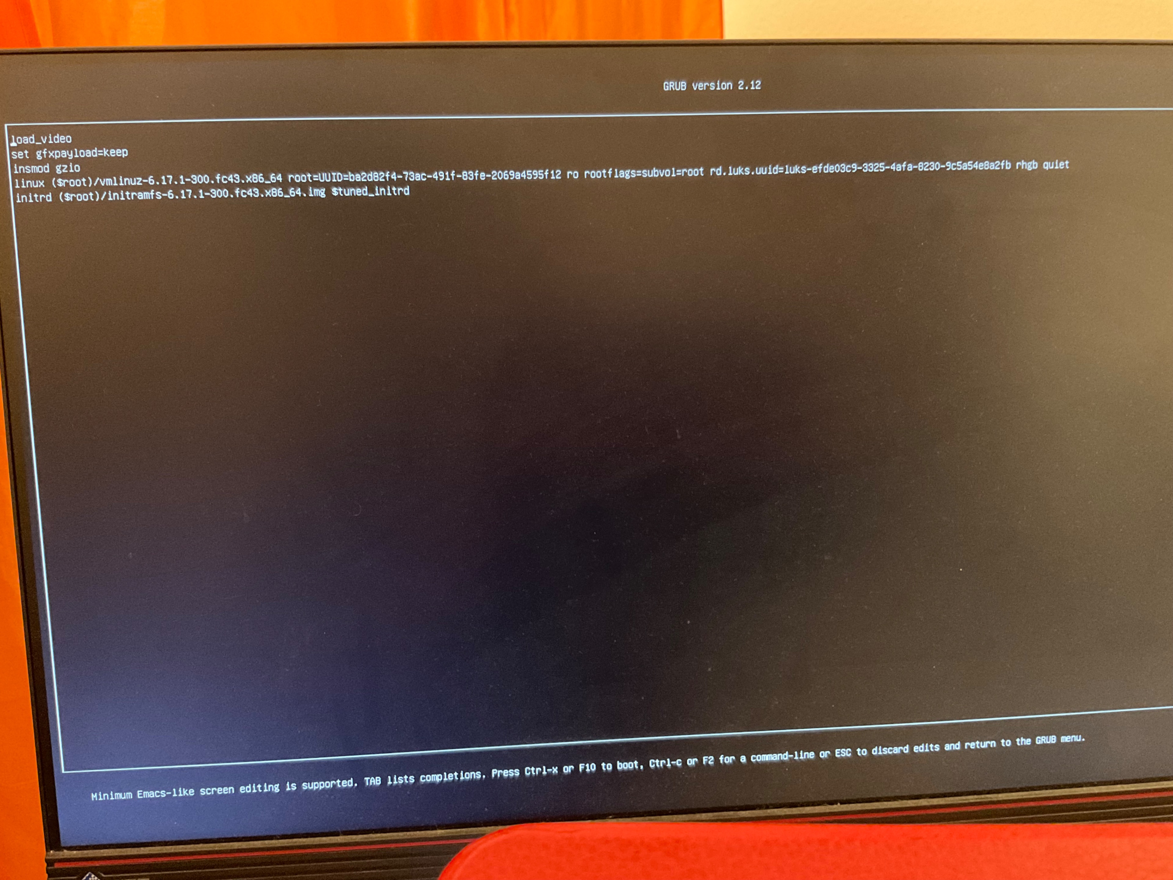

Allerdings ist auch im Bootmenü keine weitere Option vorhanden. Auch im UEFI wird nur eine SSD (und der Installationsstick) angezeigt. Das Grub(?)-Bootmenü zeigt nur die Optionen der letzten Installation an. Die älteren Kernel, die sonst angezeigt werden, tauchen nicht auf.
A) Was muss ich machen, damit ich beide Installationen und bisher installierte Kernel im Bootmenü habe und dort anwählen kann? Ist das mehr oder weniger unkompliziert zu machen?
B) Was muss ich machen, wenn ich einfach nur wieder meine eigentliche Fedora-Installation (auf 0n1p3) nutzen möchte? Reicht es schlicht 0n1p4 & 0n1p5 über die KDE-Partitionsverwaltung zu löschen?

Nein, das hat Nichts geändert. Beim Booten findet er nach wie vor nur die UUID von p5.

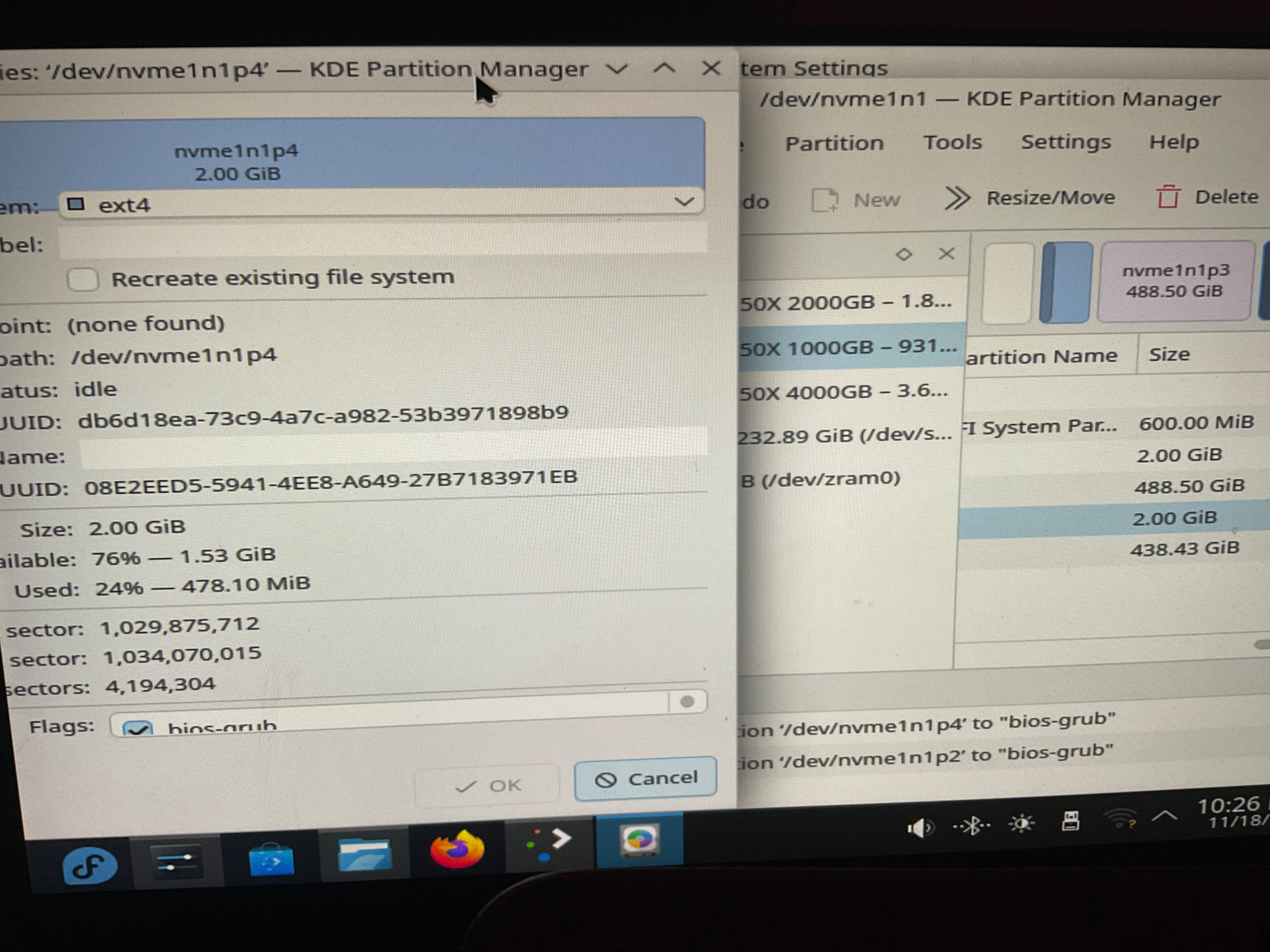

Würde mir bei Option A) die Flags „bios-grub“ weiterhelfen? Oder bezieht sich das dann nur aufs Live-System?
Bzw was wäre jetzt die logische Reihenfolge (nicht im Detail mit Befehlen für die Konsole, sondern der grundsätzliche Weg), damit ich weiß, wonach ich suchen muss.
