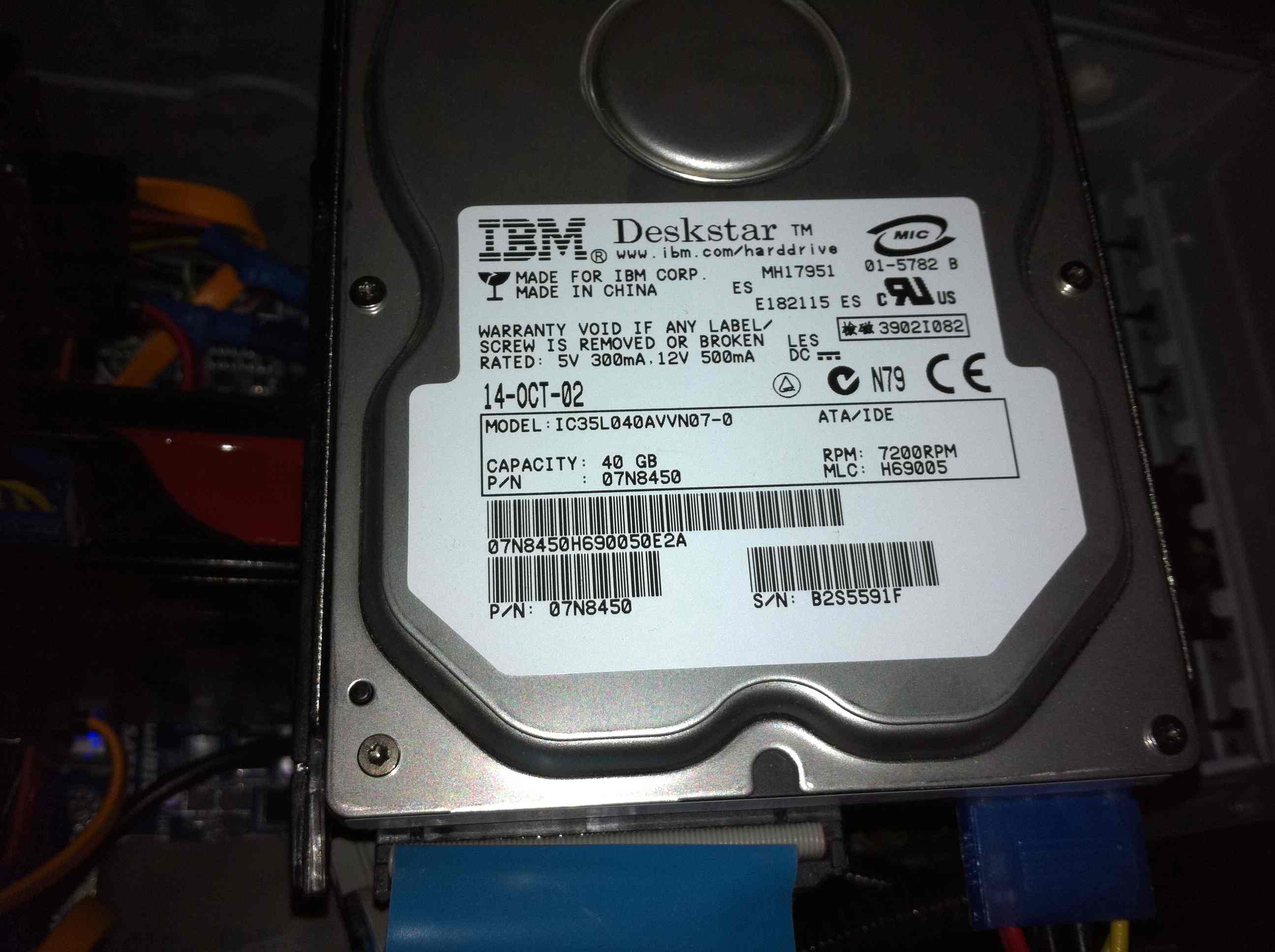

Festplatte: IBM (siehe Bild) wird gemountet und macht einen riesen Krach ;)

Stimmt. Sie wird gar nicht gemountet. Sie dreht zwar, aber ist nirgends zu erkennen...
