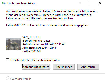

Als ich einen Ordner kopieren wollte kam die Meldung 0x800701B1
Ich kann auch nicht mehr von D zurück auf C kopieren oder verschieben. Dann muss ich immer zuerst als Admin fortsetzen
und es kommt wieder die Fehlermeldung 0x800701B1

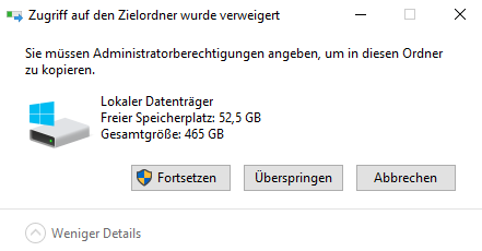

Überhaupt muss ich jetzt fast immer als Admin fortsetzen wenn ich eine Datei innerhalb von C kopieren will.

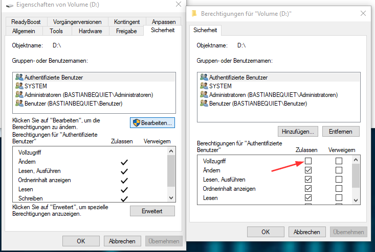

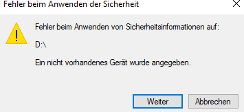

Habe schon versucht auf D den Vollzugriff einzuschalten
aber dann bekomme ich folgende Meldung:
Was ist da los?

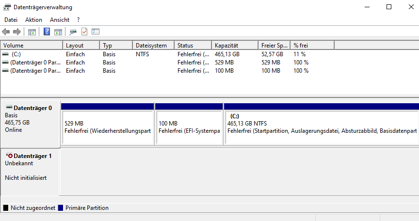

Habe gerade einen Neustart gemacht, der Bootvorgang dauerte wesentlich länger als sonst. Die 1TB SSD ist jetzt verschwunden und kann nicht initialisiert werden.
Das ist normal so und kein Fehler! Deswegen sollen Programm ihre Nutzerdaten ja auch nicht in Program Files oder direkt auf dem Laufwerk im Root speichern.

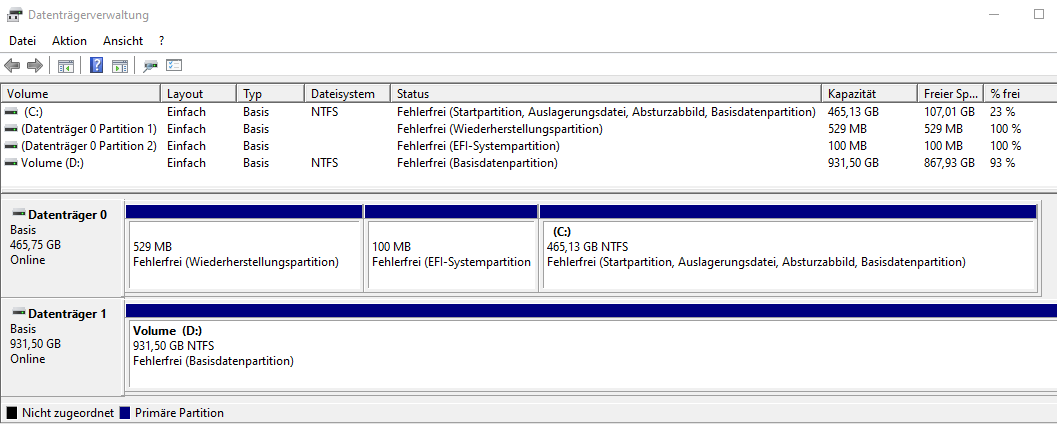

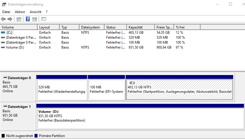

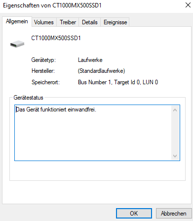

Das Ding ist nagelneu und wurde in der Datenträgerverwaltung als fehlerfrei angezeigt.
Anfangs konnte ich doch auch auf die neue SSD kopieren
Ja und? Jetzt steht da "nicht initialisiert" und hat keine Partitionstabelle.

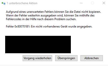

Wollte einen Ordner mit 133GB kopieren, nach 15% wid der Kopiervorgang unterbrochen.
Die Dateien die kopiert wurden können geöffnet werden (Fotos, Word, etc.) ... aber löschen kann ich sie nicht...

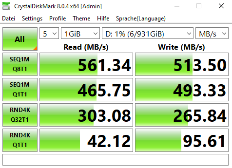

Crystaldiskinfo würde helfen
@BKW
Mir scheint, da liegt ein grundsätzliches Problem mit dem SATA-Port vor, obwohl C7 mit 0 dagegen spricht.
Lade dir doch mal CrystalDiskMark und führe einen Benchmark aus, um zu sehen, ob der durchläuft.

Hier CrystalDiskMark, habe keine Ahnung was das alles bedeutet, aber sieht doch ok aus, oder?

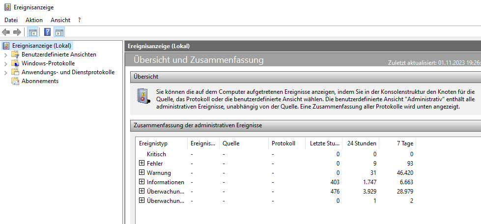

Man sollte auch entsprechende Einträge im Eventviewer finden.
Disk Has Been Surprise Removed [Event ID 157]
Wenn, dann unter Windows Protokolle/System. Nach Ereignis-ID sortieren (kann etwas dauern); dann findest du eine bestimmte Ereignis-ID schneller. In deinem Fall würde ich mal nach Event-ID 57 und 157 schauen. Wenn jetzt aber alles funktioniert, wäre das eh obsolet.
Vielleicht weiß jemand zufällig, warum mein Eventlog voll mit Event-ID 153 ist, obwohl mein Rechner und die Datenträger bestens funktionieren :confused_alt:
Sollte so nicht sein und würde ich nicht als "bestens funktioniert" bezeichen.
Was passiert steht ja im Ereignis und noch spürst du es wohl nicht.

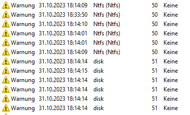

Event 57 und 157 habe ich keinen einzigen.
Dafür tausende 50 und 51
