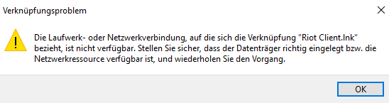

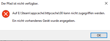

Meine M2 SSD (Crucial P5 Plus) mit 2TB, hat seit Weihnachten einwandfrei funktioniert, nun verschwindet sie nach ca. 15 Minuten und schließt alles was darauf ist und gerade geöffnet ist. Im Explorer wird sie noch angezeigt, jedoch kann man nicht alle Ordner durchsuchen, bei manchen Ordnern kommt die Fehlermeldung "Auf ... kann nicht zugegriffen werden, ein nicht vorhandenes Gerät wurde angegeben". Nach einem PC Restart, habe ich sie wieder für gute 15 Minuten, ist aber leider fürs zocken nicht ausreichend.
Sie wird auch überall (Taskmanager, Geräte Manager und in der Datenträgerverwaltung) als fehlerfrei angezeigt, wenn ich im Geräte Manager auf "Nach geänderter Hardware suchen" klicke, verschwindet diese aber überall. CrystalDiskInfo und Diskpart finden die SSD auch vor dem suchen nicht mehr.

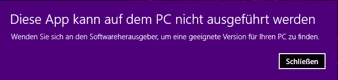

Manchmal kommt auch die Meldung "Diese Software kann auf ihrem PC nicht ausgeführt werden, wenden Sie sich an den Softwareherausgeber" wenn ich eine Software starte die auf der Festplatte ist

Derzeit bekomme ich die Festplatte aber garnicht mehr an. Sie wird wieder überall angezeigt, aber sobald ich etwas öffnen möchte, sagt sie mir, dass ein nicht vorhandenes Gerät angegeben worden ist. Daraus schließe ich, dass sie beim hochfahren kurz da ist/war aber dann wieder disconnected
