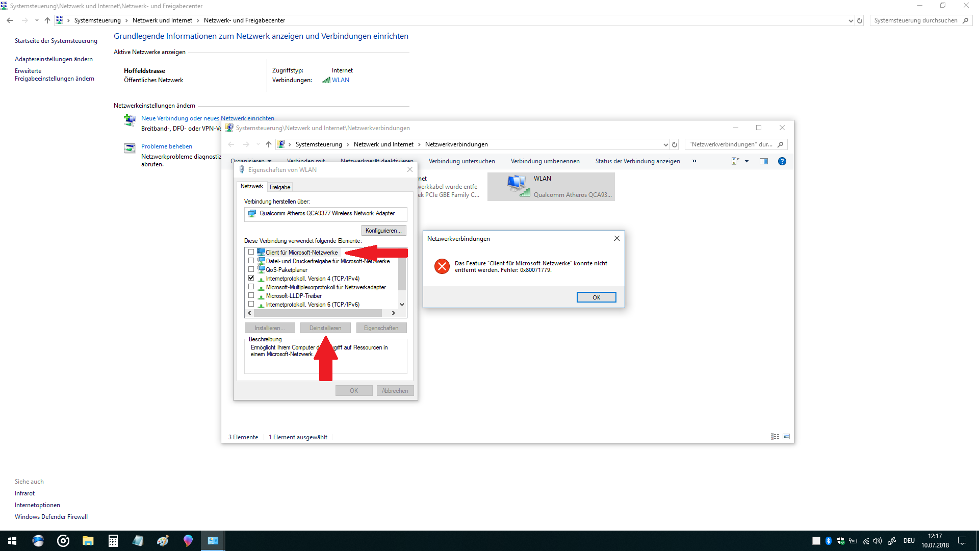

wie bei jeder Windows Installation die ich bisher in meinem leben gemacht habe, deinstalliere ich alle Netzwerke-Protokolle außer das TCP/IPv4. Bei der neue Version von Windows 10 [1803 (Build 17134.137)] funktionier es aber nicht. Ich habe schon mit der Suchmaschine nach einer Lösung gesucht, aber diese funktioniert nicht.
Wie kann ich die Protokolle deinstallieren?

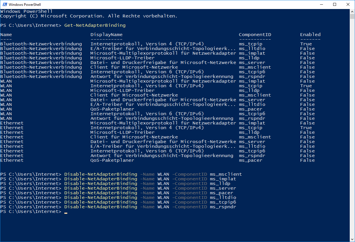

welche lösung hast du gefunden? die powershell lösung?

Betrifft zwar den QoS Dienst, aber die Aussage eines MS Mitarbeiters, gilt hier wohl ebenso für dein Anliegen.
https://social.technet.microsoft.co...l-error-0x80071779?forum=win10itpronetworking
Kurz zusammengefasst. Die Fehlermeldung könnte sicherlich besser formuliert sein, aber das nicht entfernen ist ab 1803 von Windows aus so gewollt. Das Deinstallieren wurde zum einen nicht getestet, und MS weiß das durch das entfernen andere Dinge nicht mehr korrekt arbeiten.
Und auf Grund das viele Anwender viele Fehler auf Grund der Deinstallation hatten, wurde das Feature der Deinstallation ab 1803 unterbunden.

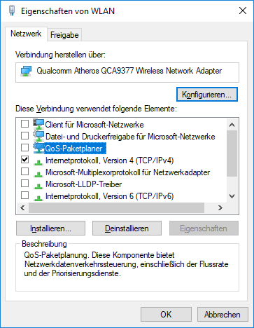

Diese Lösung habe ich schon ausgeführt.

root@linux schrieb:
In jeder Windows Version konnte man die Protokolle deinstallieren, wieso nicht in dieser?
Was genau hast du mit "Wird ab 1803 von Windows unterbunden" nicht verstanden? Die Beweggründe wurden auch aufgeführt, diese will ich jetzt nicht nochmal wiederholen.

Wie in dem Link beschrieben, werden die Protokolle bei bedarf automatisch aktiviert.
Nein das steht da nicht. Da steht, das die Protokolle auch wenn diese deinstalliert worden sind nicht permanent weg sind und durch Updates wieder installiert wurden.
Da steht weiterhin, das das entfernen der Checkboxen von allen Interfaces gleichbedeutend ist wie das deinstallieren, jedoch auf OS Ebene der Treiber noch vorhanden ist, damit es keine ungewünschten Nebenwirkungen gibt.
