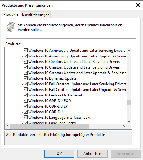

habe mir mal das LOG setupact.log aus Beitrag #12 angesehen und bin der Meinung, dass du per WSUS noch Windows 10 Dynamic Update bereitstellen musst.
@skorpion68 Meinst du unter "Produkte und Klassifizierungen"?
Ist bereits immer schon aktiv...
