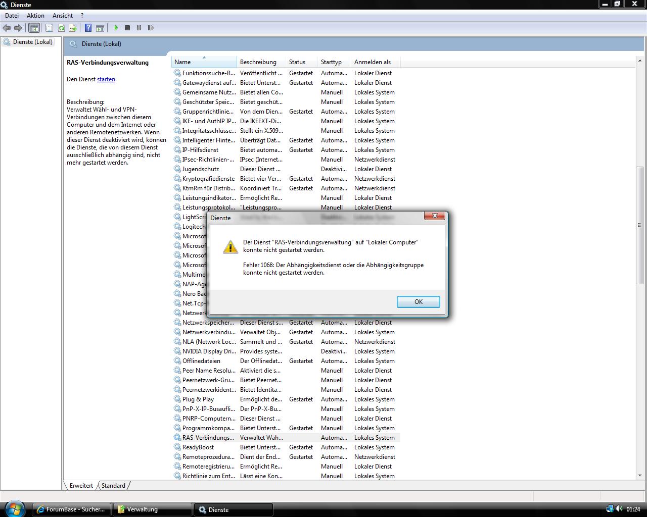

Guten Morgen zusammen,
ich habe folgendes Problem: Ich muss per VPN auf mein Firmennetzwerk zugreifen können.Das Problem ist, dass die VPN Dienste bei mir nicht ausgeführt werden können.
Auf der Microsoft Homepage habe ich bereits nachgeschaut, welche Dienste mit diesem verknüpft sind, um auf Nummer sich zu gehen. Ich habe alle zusammenhängende VPN Dienste überorüft und alle auf Automatisch gestellt und Vista neugestartet. Leider ohne Erfolg.
Wenn ich versuche eine VPN Verbindung aufzubauen, dann versucht er es schon nicht einmal und sagt mir direkt das es fehlgeschlagen ist. Und Abspeichern kann ich die VPN auch nicht. Unter den Diensteinstellungen kann ich den RAS Dienst z.b. auch nicht manuell starten.
Ich habe mal einen Screenshot beigefügt, damit ihr sehen könnt, wie sich das ganze darstellt.
Ich hoffe ihr könnt mir helfen.
MfG Alex
schau mal in die ereignisanzeige ob da fehler in dem zusammenhang auftreten. evtl wird dort gesagt welcher dienst vorher laufen muss, evtl ist es nur telefonie...
..... systemsteuerung , verwaltung ,ereignisanzeige
Vielen Dank Jungens,
nur zur Infor für die Leute die dieses Problem ebenfalls haben. Der Ereignisprotokolldienst wird automatisch von Tuneup Utilities deaktiviert. Wenn dieser deaktviert ist dann funktionieren die zusammenhängenden Dienste nicht mehr.
Das Problem ist jetzt bei mir gelöst. Bin happy :D
