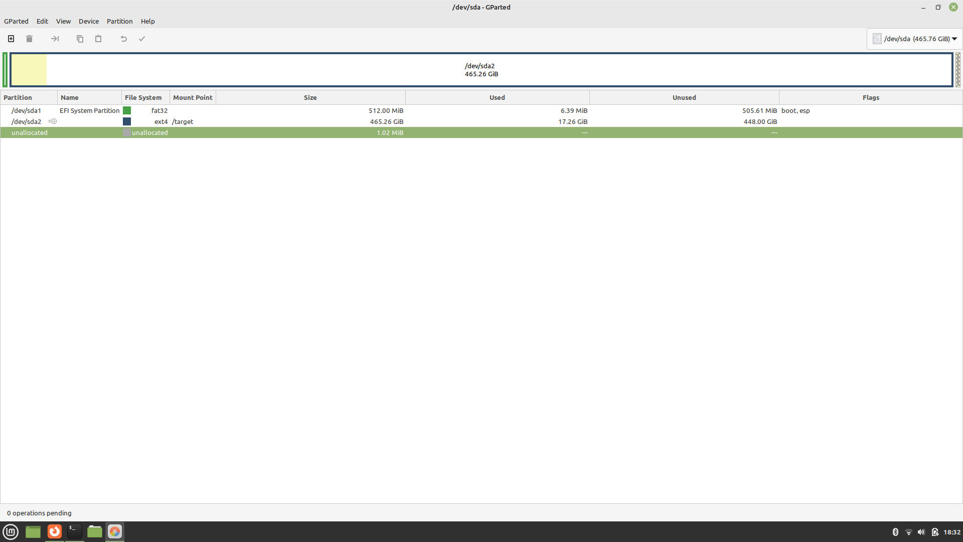

Kannst du einen Screehshot vom gparted Posten wo man die sda Platte sieht ?
Oder die Ausgabe von df -h
@Nowareeng
root@mint:/home/mint# df -h Filesystem Size Used Avail Use% Mounted on tmpfs 375M 1.7M 374M 1% /run /dev/sdb1 29G 2.3G 27G 8% /cdrom /cow 1.9G 182M 1.7G 10% / tmpfs 1.9G 0 1.9G 0% /dev/shm tmpfs 5.0M 8.0K 5.0M 1% /run/lock tmpfs 1.9G 8.0K 1.9G 1% /tmp tmpfs 375M 132K 375M 1% /run/user/999 /dev/sda2 457G 8.9G 425G 3% /target
Das ist die Ausgabe von df -h
Sorry, den hatte ich fast vergessen
mmcblk1p1 gegen sda1 tauschen...
mount /dev/sda1 /target/boot/efi
dann sollte es weitergehen......
