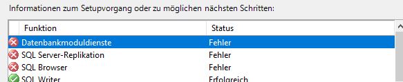

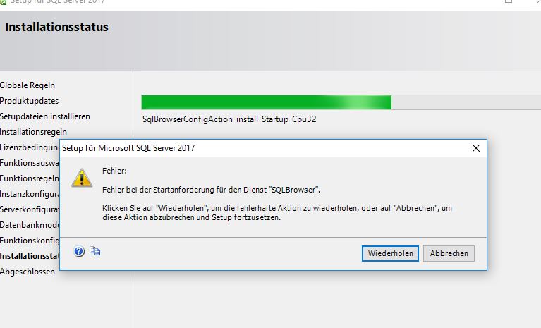

Hallo zusammen
Ich versuche seit gestern vergeblich die WWS Software JTL zu installieren bzw. den Microsoft SQL Server. Beim Installationsstatus kommt die Fehlermeldung "Fehler bei der Startanforderung für den Sienst "sqlbrowser"" (siehe Anhang).
Ich weiss mir nicht mehr zu helfen und bräuchte daher bitte dringend Hilfe. Sämtliche Neuinstallationen bei JTL und dem SQL Server hat nichts gebracht. Bisher hatte ich auch noch keine ältere Version von SQL installiert.
Im JTL Forum konnte man mir bisher nicht weiterhelfen. Für eure Unterstützung wäre ich sehr dankbar.
Beste Grüsse
Daniel Bressler

Der SQL Server legt normalerweise während der Installation eine Log-Datei an. Da könnte näheres zur Fehlerursache drin stehen. Bei älteren Versionen hieß die Log-Datei "summary.txt". Mit dem 2017er hatte ich allerdings noch nicht zu tun.

Hinterlegst du irgendein Konto für den SQL Browser? Oder lässt du das auf den Standardwerten während der Installation.

Die sehen auch erstmal OK aus, das alle drei Dienste beim Installer scheitern hatte ich auch noch nicht. Womit haben wir es denn zu tun? Server xx? Wo liegt der Installer? Installierst du den SQL momentan separat oder innerhalb des JTL Setups?
DanielB85
Ersteller dieses Themas
Dabei seit
Okt. 2019
4
Der Installer liegt bei mir im Ordner C:\Program Files (x86)\JTL-Software\SQLEXPR_x64_2017. Dort ist eine Setupdatei. Den SQL installiere ich genau nach der Anleitung im Video bei 2:22 min während des JTL Setups.
Was meinst du mit Server xx?
