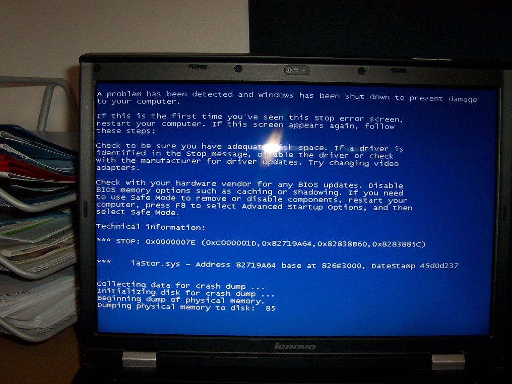

Okay eben hab ich einen Memory Stick reingesteckt und Musik übertragen, dann ist er abgestürzt. Ich konnte noch rechtzeitig ein Foto nehmen (Siehe Unten). Da steht eine Menge Lösungen aber die Hälfte kapier ich nicht. Kannst du mir helfen? Oder sonst wer?
Hab eben in der Lenovo Care Konsole geschaut. Es ist Fehler 8014FFF9 ! Weiß jemand was darüber?

Der obere Teil der Fehlermeldung wäre interessanter zu sehen. :) Kannst du davon noch ein Foto machen? Sofern es ein BlueScreen ist wie ich ihn kenne. Im oberen Teil steht wenigstens genau, was das Problem ist.

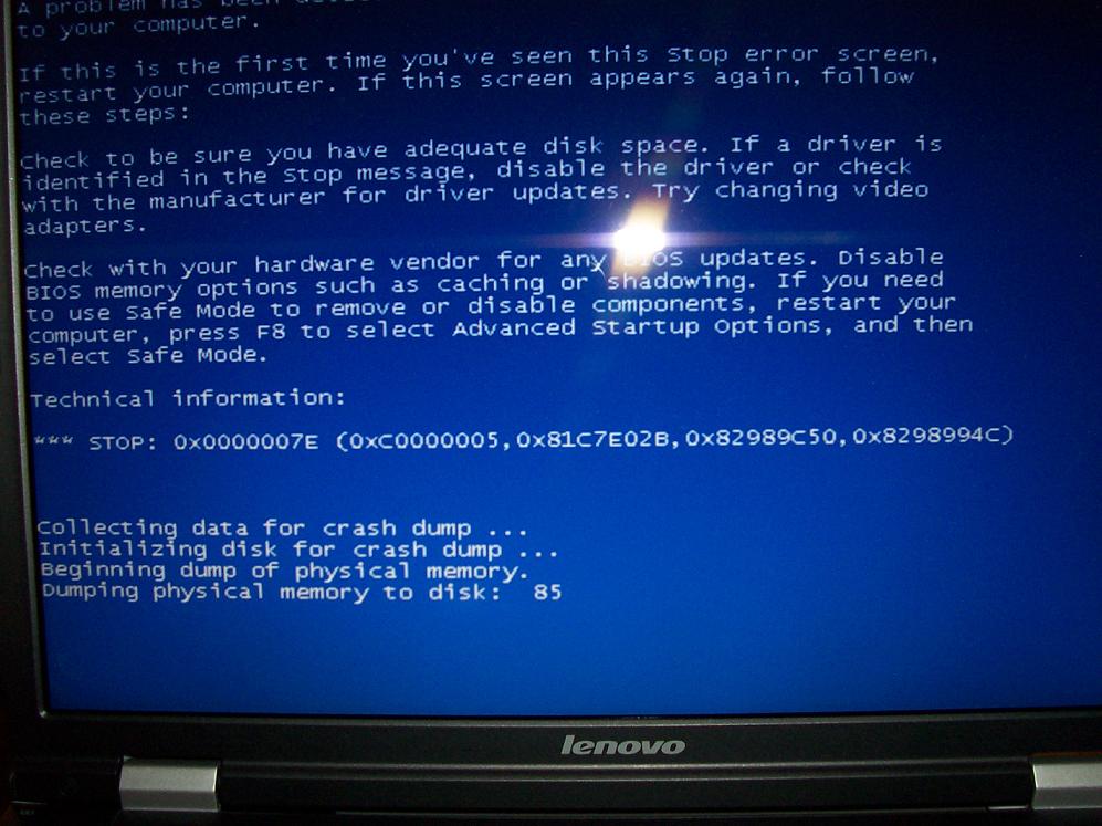

Ich hab nochmal einen Screenshot gemacht. Ich glaub allerdings das das jetzt ein anderer Fehler ist! Am besten schick ich das Gerät doch zur Reperatur oder ?

Ist auf alle Fälle ein anderer fehler, aber die iaStor.sys auf dem zweiten Bild ist der Treiber, der zu deinem Festplattencontroller gehört und ist definitiv von Intel. Vll da mal einen neuen installieren bzw überhaupt die neusten Intel-Treiber besorgen?
