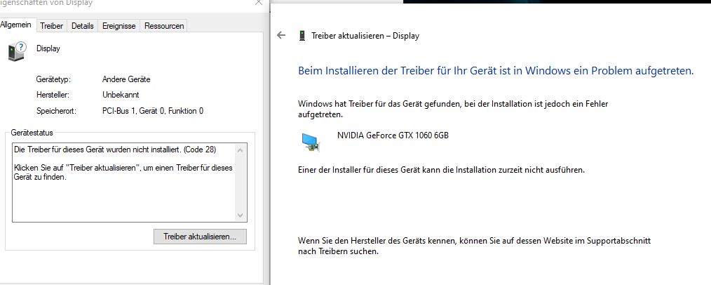

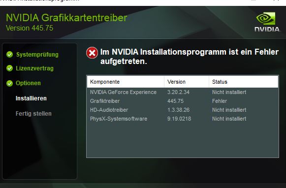

seit zwei Tagen versucht Geforce XP den aktuellen Treiber 445.75 auf meinem W10 zu installieren, schlägt jedoch immer fehl. Daraufhin hab ich mit DDU alle Nvidia Treiber & Software im abgesicherten Modus deinstalliert, den neusten Treiber auf der Nvidia Seite heruntergeladen und versucht als Administrator zu installieren, aber erhalte weiterhin eine
Auch wenn ich nur den Grafiktreiber und sonst nichts installieren möchte. Virenprogramme die ggf. dazwischenhauen laufen bei mir nicht, abgesehen vom Windows Defender. Die Hardware wurde nicht geändert und alles lief bis auf die letzten Tage ohne Probleme. Windows wurde vor ca. einem Monat frisch installiert.

Ältere Treiber hab ich eben versucht, auch ohne Erfolg. Neuinstallation ebenfalls. Hab jetzt den Support kontaktiert. Die wollten einige Logs und einen Screenshot von GPU-Z. Dabei ist mir aufgefallen, dass GPU-Z nicht mal mehr die Karte erkennt. Bin gespannt ob die mir weiterhelfen können.

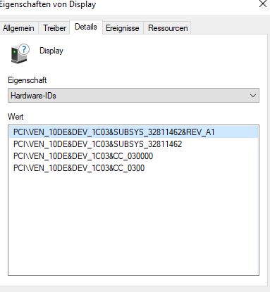

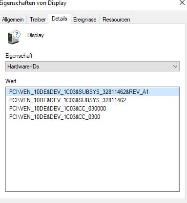

Also hier wird sie richtig erkannt, fehlt halt nur der Treiber.
Könntest hier, im Gerätemanager, nochmal versuchen den Treiber manuell zu installieren.

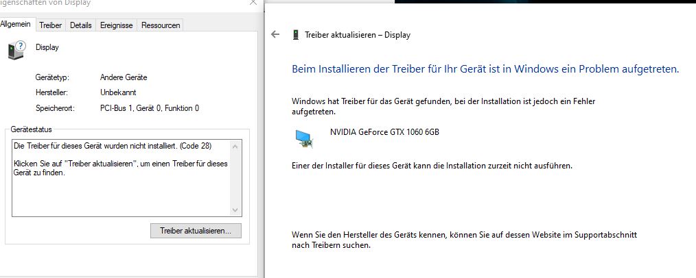

Kommt immer dieselbe Meldung. "Einer der Installer für das Gerät kann die Installation zurzeit nicht ausführen."
