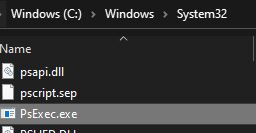

  • Download and extract PStools.
  • Move the PsExec.exe file into your C:\Windows\System32\ folder.
  • Press Windows key + R and type the following command into the message box. Be sure to replace the path accordingly to your own reference:
psexec -i -s “C:\NVIDIA\DisplayDriver\xxx.xx\windows_version\English\Display.Driver\setup.exe”

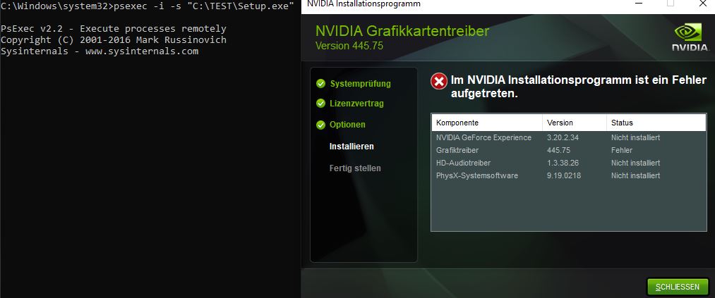

Ok, folgendes. Der Pfad lautet ja

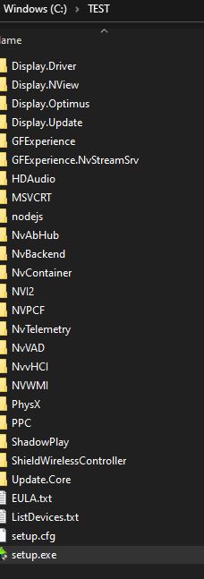

Der NVIDIA Ordner den ich vor dem Abbruch sichere, hat allerdings folgenden Pfad:
C:\NVIDIA\DisplayDriver\445.75\Win10-DCH_64\International\setup.exe <- In dem Ordner Display.Driver gibt es keine Setup.exe
Wenn ich jetzt also den Pfad anpasse und psexec -i -s “C:\NVIDIA\DisplayDriver\445.75\Win10-DCH_64\International\setup.exe” im Ausführen-Dialog eingebe, passiert nichts. Die PsExec.exe befindet sich wie angegeben im System32 Ordner.
Silverangel schrieb:
Verkürz den Pfad doch einfach, sprich erstell nen Ordner "TEST" und da kopierste direkt den Inhalt aus "International" rein.
Dann musste nur C:\TEST\setup.exe aufrufen.
Räumste jeden möglichen Fehler damit ausm weg.
Selbes Problem. Nachdem ich psexec -i -s “C:\TEST\Setup.exe" eingebe, kommt für ne halbe Sekunde die Eingabeaufforderung und das war es.
Dann blockiert bei dir was.
Das müsste eigentlich so aussehen:
Sprich als erstes gleich mal Lizenseblabla kommen. (Habs gerade selber ausgeführt.)
Schalte mal deinen Windowsdefender ab.
Auf was steht deine Benutzerkontensteuerung? (Normal ist auf 3 / 4)
Popup mit der Lizenz hab ich bekommen und akzeptiert, aber weiter passiert nichts. Hab beim Defender mal Echtzeitschutz, Cloudbasierter Schutz und Manipulationsschutz deaktiviert. Leider ohne Erfolg.
Sry 🤪
Grad mal über cmd geschaut, da erzählt er dann immer "Zugriff verweigert". 🤷‍♂️

Hab glaub gefunden warum psexec streikt. ich probiers grade mal aus. (Weil das wurde sozusagen ignoriert: under Super User Role und verhindert das jetzt.)
Edit:
Ok darüber gehts:
cmd als Admin aufrufen.
reg add HKLM\SOFTWARE\Microsoft\Windows\CurrentVersion\Policies\system /v LocalAccountTokenFilterPolicy /t REG_DWORD /d 1 /f
ausführen. Sollte mit erfolgreich bestätigt werden.
Wenn nicht erfolgreich, haste wohl die Eingabeaufforderung nicht als Admin gestartet.
Neustart.
wieder cmd als Admin aufrufen.
Den psexec befehl im cmd nochmal ausführen.

Hab alle drei Sachen versucht. Kommt weiterhin "Einer der Installer für das Gerät kann die Installation zurzeit nicht ausführen."
