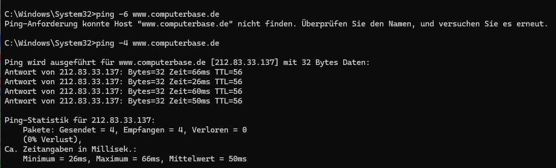

Das sieht schon mal gut aus.
Dann mal folgendes hinterher
CU
redjack
Code:
ping -6 www.computerbase.de
ping -4 www.computerbase.de
CU
redjack

IPv6 ist vermutlich ausgefallen bzw. nicht verfĂŒgbar.
Bei mir ist es providerseitig nicht verfĂŒgbar.
Da muss ich IPv6 durch IPv4 tunneln, sonst kann ich IPv6-only Server nicht erreichen.

Nein, aber IPv6 wird bevorzugt geroutet.OnlineMick schrieb:Aber die Telekom-Seite ist doch nicht IPv6 only, oder?
Ist es nicht deaktiviert, versucht der Router bis zum Timeout eine Verbindung per IPv6 herzustellen.
Lösung könnte sein: IPv6 deaktivieren (= "IPv4 bevorzugen" i.d. Fritzbox) ... oder "IPv6 durch IPv4 tunneln".

Die Webbrowser versuchen per Default erstmal IPv6 zu benutzen. Das ist fatal wenn es einen IPv6 Eintrag per DNS gibt dann aber die Gegenstelle warum auch immer nicht per IPv6 Content ausliefern kann.
Mach Mal testweise IPv6 am Netzwerkadapter in Windows aus.
