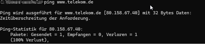

Das sieht auch gut aus.
telekom.de lässt von auch nicht anpingen.
Cu
redjack
Cu
redjack

Also Ping geht bei mir nicht mehr an www.telekom.de
Vermutlich hat der Server wegen der vielen Pings dicht gemacht.
Die Webseite kann ich aber aufrufen & refresh'en.

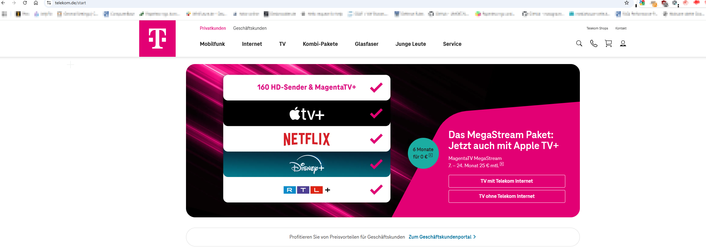

Wie kommst du darauf?OnlineMick schrieb:Also bin ich nicht als einziger betroffen?
Webseite geht
Cu
redjack

Das dauert ja auch seine Zeit. Aber danach geht's dann.
Unter Linux sieht's bei mir mittlerweile so aus:
Vorhin ging's aber mal ...
Probiere mal:
Könnte auch ein Firewall-Problem sein.
Ach - keine Ahnung. Die Webseite geht bei mir nach wie vor. 🧐
Code:
$ ping -6 www.telekom.de
ping: www.telekom.de: Die Adressfamilie für Hostnamen wird nicht unterstützt
$ ping -4 www.telekom.de
PING www.telekom.de (80.158.67.40) 56(84) Bytes an Daten.
--- www.telekom.de Ping-Statistiken ---
10 Pakete übertragen, 0 empfangen, 100% packet loss, time 9222ms
Probiere mal:
Code:
ping -6 80.158.67.40
ping -4 80.158.67.40
