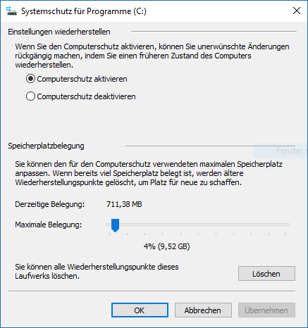

ich habe seit ca. 2 Wochen das Problem, dass ich mit Windows Boardmitteln kein Backup mehr erstellen kann.
Ich verwende schon seit Jahren auf mehreren PCs die Windows Boardmittel dafür, um eine Schattenkopie von Laufwerk C: auf mein NAS zu transferieren, aber seit ca. 3 Wochen bekomme ich auf einem PC immer folgende Fehlermeldung (Windows Ereignisanzeige):
"Die Sicherung war nicht erfolgreich. Fehler: Am Sicherungsspeicherort ist nicht genügend freier Speicherplatz verfügbar, um die Daten zu sichern. (0x80780048).".
Es ist natürlich genügend Speicherplatz vorhanden und es macht auch keinen Unterschied, ob das Backup über das Netzwerk läuft oder auf einen zweite lokale Festplatte.
Ich habe zu diesem Fehler schon mehrfach gegoogelt und verschiedene Forum durchstöbert, konnte aber die Ursache noch nicht ausmachen. Ich habe auch schon Paragon Backup als Alternative zu den Windows Boardmitteln versucht, jedoch setzt das Programm ebenfalls auf den VSS-Manager von Windows, um Schattenkopien zu erstellen und somit schlägt das Backup auch dort fehl.

und lokal ist genügend Speicher frei, so dass der Schattenvolumendienst auch arbeiten kann?
Ja, es sind gerade einmal 700 MB von möglichen 10 GB belegt. Ich habe den Regler auch schon bis aufs maximum geschoben, hat leider nichts geändert. Insgesamt sind 103 GB von 238 GB frei.
