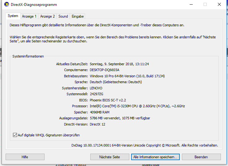

Liebe Community,

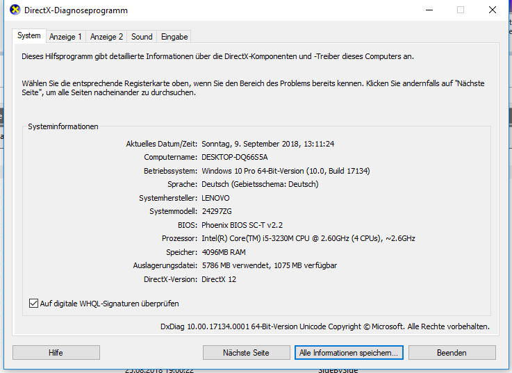

Vorneweg: Ich habe einen Lenovo Laptop und nutze Windows 10 pro als 64-Bit-Version. Anbei sind die Fehlermeldung und mein System, falls es irgendwie hilft.

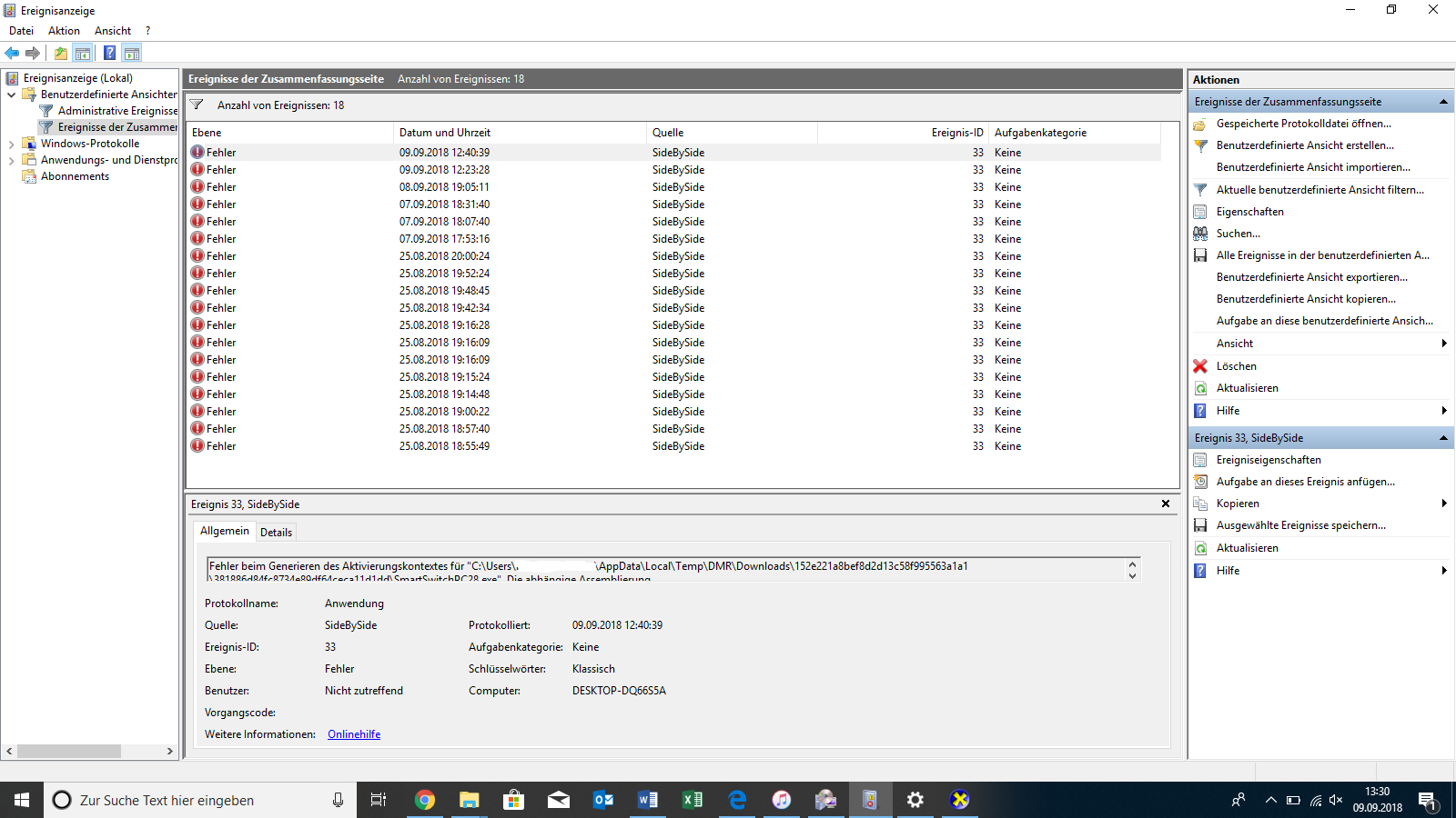

Ich versuchte jetzt mehrmals das Programm "SmartSwitch" zu installieren. Downloadete die .exe dafür von Chip. Wenn ich das Programm installieren möchte, geht das erstmal ganz normal, bis es sich nach den 100% (bei der Installation) einfach schließt. Dabei wird dann blitzschnell ein Dialogfenster geöffnet und wieder geschlossen. Man erkennt also nicht genau, was es ist.

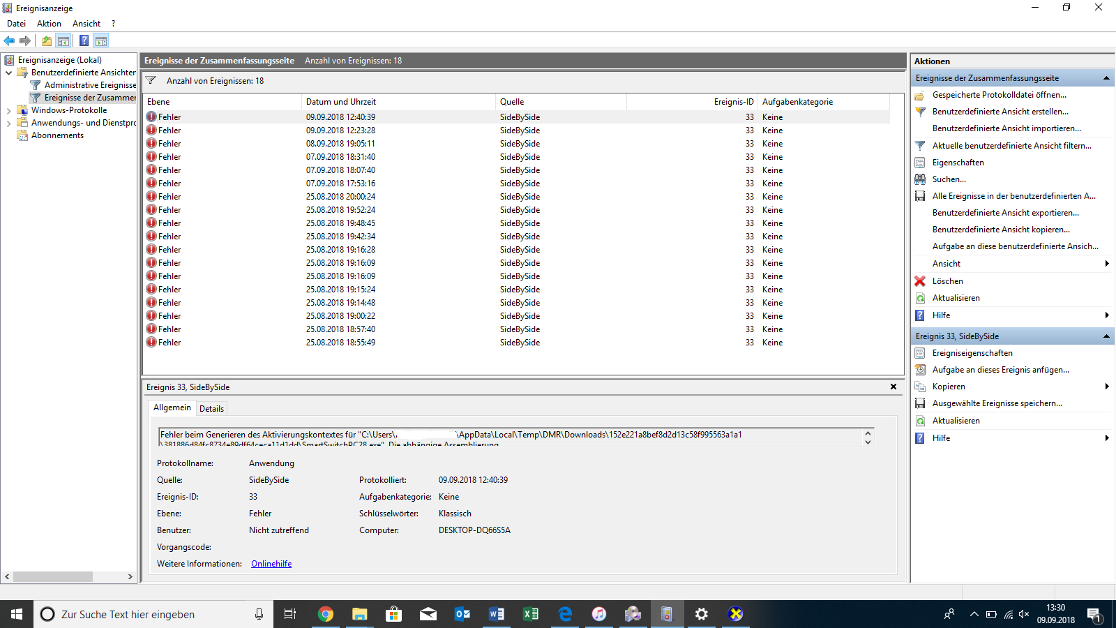

Bei der Ereignisanzeige bekomme ich dann die folgende Meldung:
Fehler beim Generieren des Aktivierungskontextes für "C:\Users\Hier steht der Name des Users\AppData\Local\Temp\DMR\Downloads\152e221a8bef8d2d13c58f995563a1a1\381886d84fc8734e89df64ceca11d1dd\SmartSwitchPC28.exe". Die abhängige Assemblierung "Microsoft.VC90.MFC,processorArchitecture="x86",publicKeyToken="1fc8b3b9a1e18e3b",type="win32",version="9.0.21022.8"" konnte nicht gefunden werden. Verwenden Sie für eine detaillierte Diagnose das Programm "sxstrace.exe".​
Die sxstrace.exe lässt sich komischerweise nicht öffnen. Hab nach langem hin und her googeln noch etwas von der sfc.exe gelesen, die lässt sich allerdings auch nicht öffnen. Klicke bei beiden auf den Befehl und es tut sich nichts.
Ansonsten googelte ich alles mögliche und befolgte alle Schritte der folgenden Websites:
Hat alles nichts geholfen. SmartSwitch wird auch bei den installierten Programmen nicht aufgeführt, deswegen kann ich es nicht deinstallieren. Auch Uninstall View findet nichts.
Microsoft Visual C++ hatte ich gar nicht erst drauf, habe aber auf Verdacht mal die neuste Version installiert (Microsoft Visual C++ 2017 Redistributable (x86) - 14.15.26706). Hat nichts gebracht, deswegen habe ich sie gleich wieder runtergeschmissen.
Sitze da jetzt schon echt lange dran und es tut sich gar nix. Auch Google hat mir bisher nicht geholfen. Hoffe ihr könnt mir helfen.
Vielen vielen Dank!

Installiere nicht die neueste Version der C++ Runtime, sondern die passende.
Laut Fehlermeldung müsste das der v9.0 Zweig sein.
Eigentlich müsste der Softwarehersteller dies mitinstallieren. Da du das aber von Chip hast, wird es wohl fehlen.

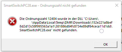

Habe ich nun gemacht und zumindest kommt die sidebyside-Meldung nicht mehr. Jetzt wird mir aber gesagt, dass die Ordnungszahl 12404 nicht gefunden wurde. Noch Ideen?

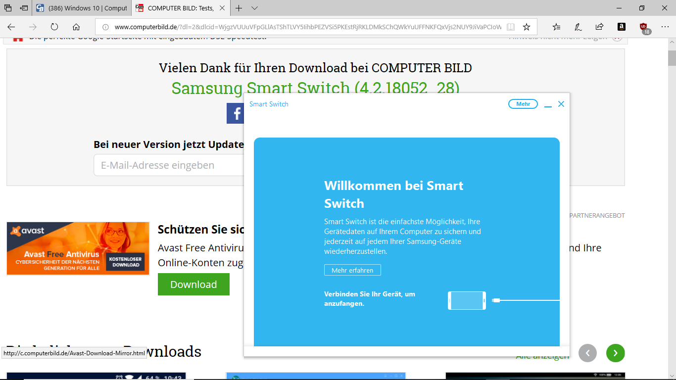

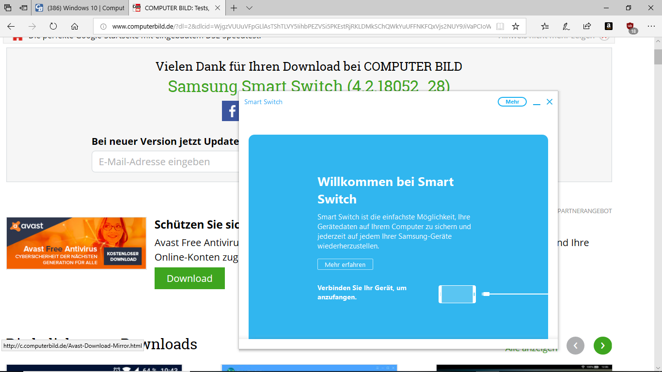

Hast du es mit einen Download von Samsung oder Computerbild versucht?
Das ganze hat bei mir 5 Minuten gedauert auch wenn ich kein Samsung Gerät habe.
Am Programm liegt es ancheinend nicht und wenn dein Widows kaputt ist, was sollen wir dann machen?
Hab ich. Selbes Problem. Geht dann wohl leider nicht. Vielen vielen Dank trotzdem!

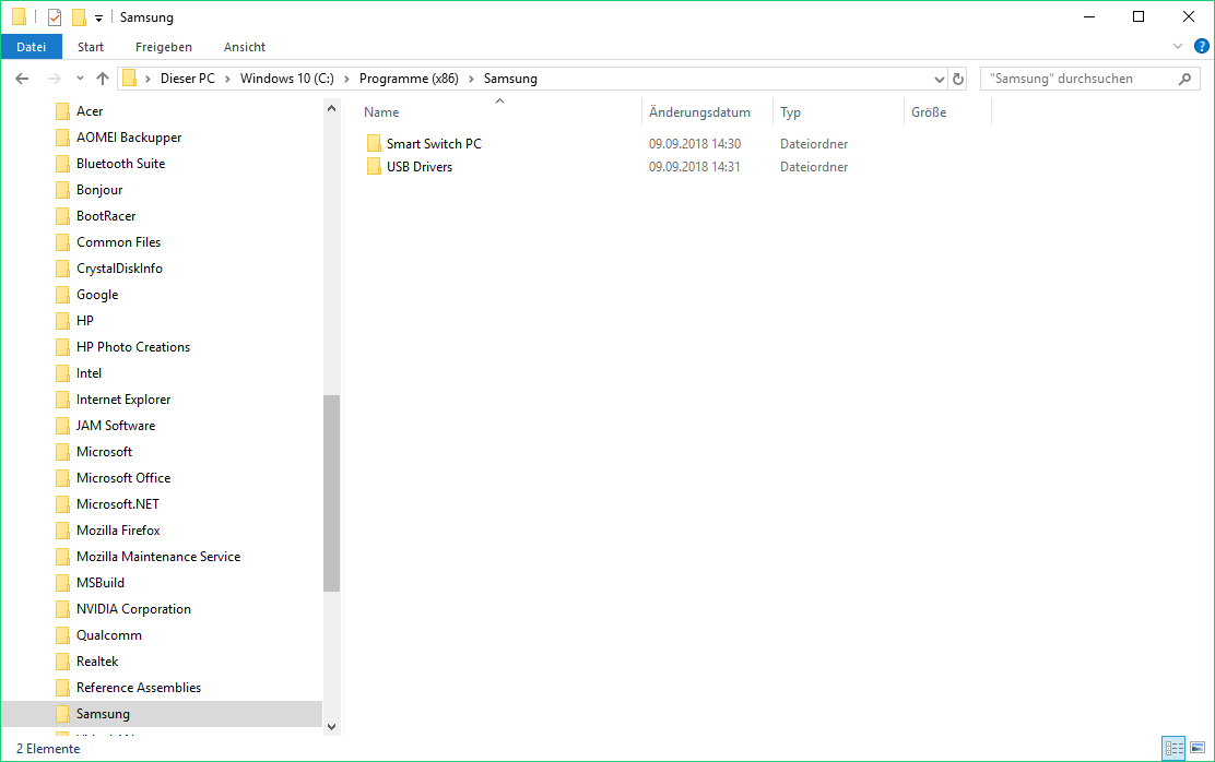

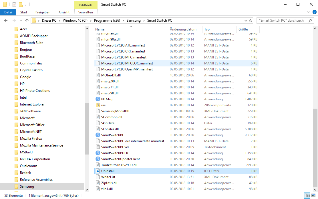

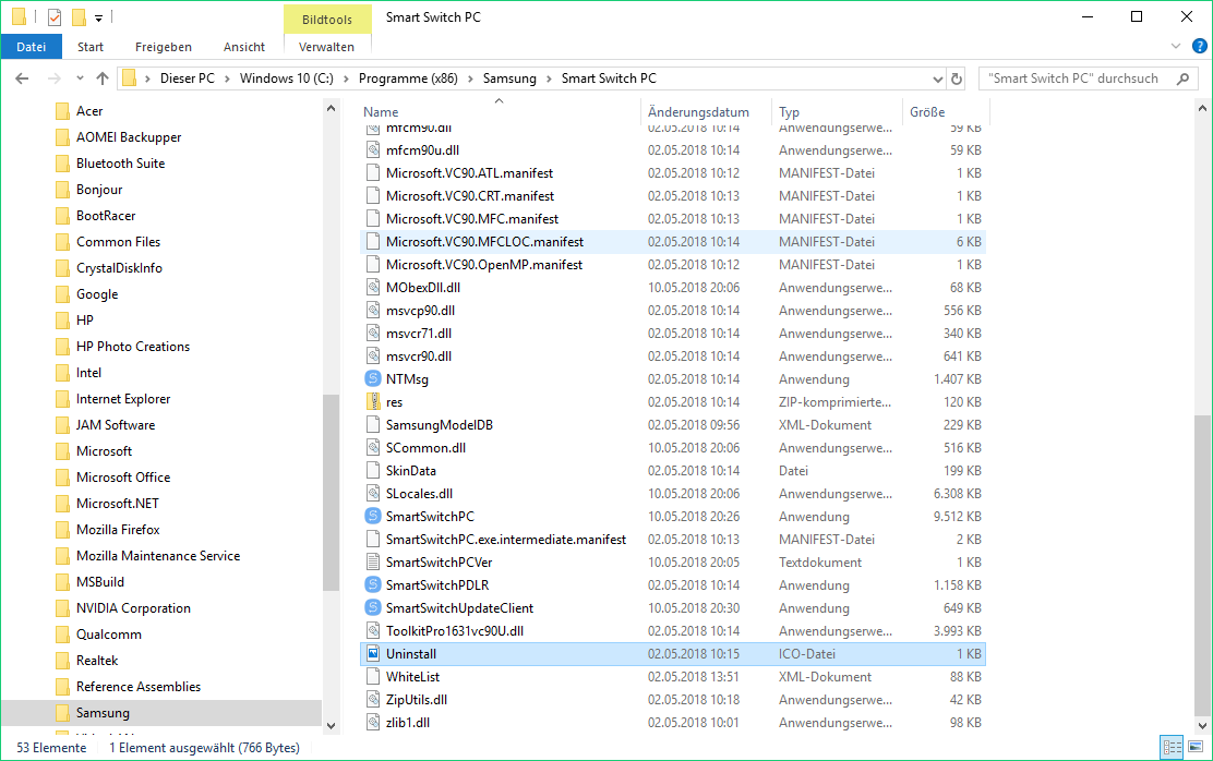

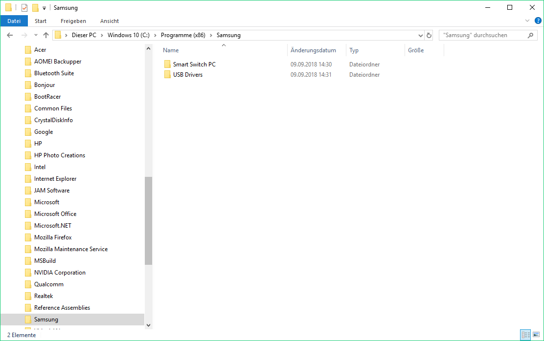

C: Programme X 86 / Samsung usw. nichts drinn?
keine zig Dateien; dll usw. und auch kein Uninstaller?
Da gibt es leider nicht einmal einen Samsung Ordner. Also auch hier leider nichts zu machen.
Antiviren Programm deaktiviert?
Das klappt doch anscheinend bei dir schon nicht im Download Ordner, es ist und wird noch gar nichts installiert.
