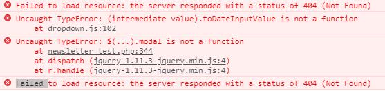

Und die folgende Fehlermeldung erhalte ich in der Console: siehe Screen...
Was läuft da schief? Der Code müsste doch korrekt sein, oder?

Du solltest deine Skripte in der richtigen Reihenfolge laden.
Erst jQuery, dann bootstrap, dann dein eigenes Zeug.
Reaktionen: PhilBu
Das war durchaus einfach -
ich danke dir, funktioniert nun! :-)
