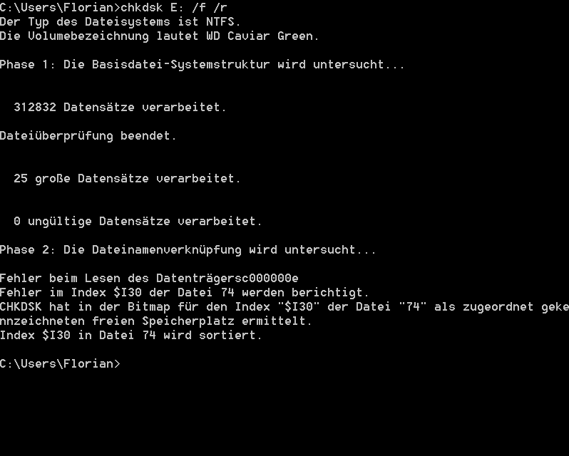

Das hat mich veranlasst einen chkdsk auf die Platte auszuführen.
Dabei kommt folgendes bei raus:
Es kommt immer der "Fehler im Index $I30.." nur die Nummer nach "Datei" änder sich jedes mal.
Wie kann ich das Problem lösen?
Vielen Dank

Hier übrigens noch der Log nach der Überprüfung:
Die Volumebezeichnung lautet WD Caviar Green.
Phase 1: Die Basisdatei-Systemstruktur wird untersucht...
312832 Datensätze verarbeitet. Dateiüberprüfung beendet.
25 große Datensätze verarbeitet.
0 ungültige Datensätze verarbeitet.
Phase 2: Die Dateinamenverknüpfung wird untersucht...
Fehler beim Lesen mit Status 0xc000000e bei Offset 0x4c9f36c000 für 0x1000 Bytes.
Die Momentaufnahme wurde gelöscht. CHKDSK kann nicht fortgesetzt werden.
Beim Überprüfen dieses Laufwerks ist ein Momentaufnahmenfehler aufgetreten. Sie können diesen Vorgang wiederholen. Wenn dieses Problem jedoch weiterhin besteht, führen Sie eine Offlineüberprüfung aus, und beheben Sie den Fehler.
Hast du Chksdsk mit Zusatzparametern aufgerufen? /r /f?
Das kann eventuell den Indexfehller beheben, aber ebenso auch zu Datenverlust führen.

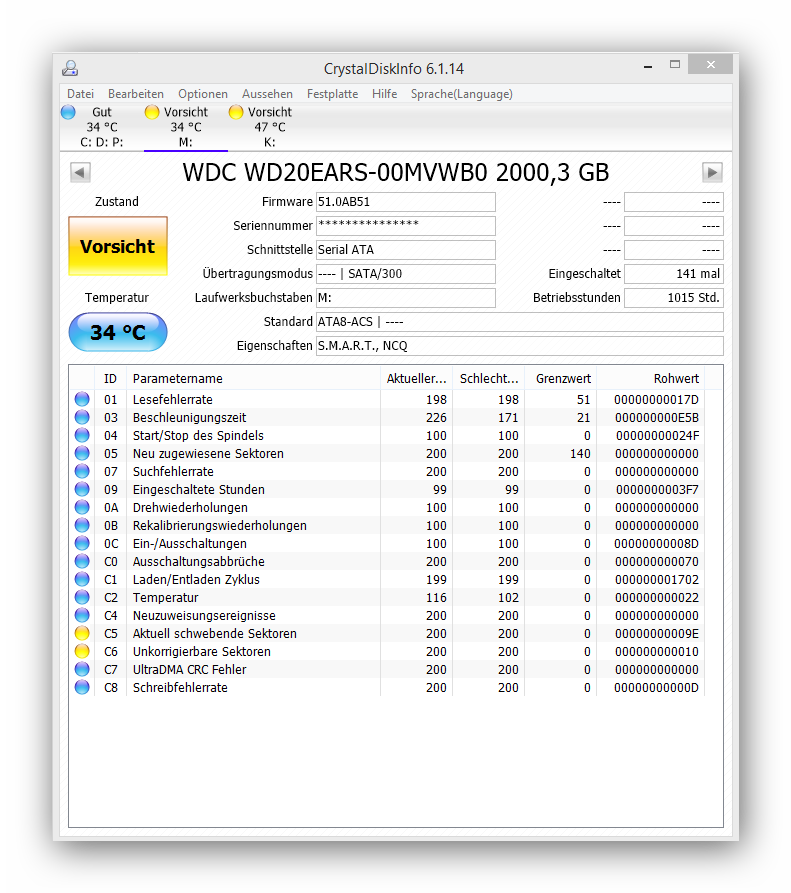

1.) Poste bitte mal den Screen von CrystalDiskInfo (die Portable Edition reicht und ist frei von Werbung), ziehe aber bitte das Fenster soweit auf, dass alle Attribute und auch die Rohwerte vollständig sichtbar sind.

Hier der Screenshot:

Die Indexfehler sind jedenfalls nicht selbst der Grund für die Ausfälle, "Status 0xc000000e" ist der NT Status und bedeutet schlicht "STATUS_NO_SUCH_DEVICE".
Die hat schon 158 schwebende Sektoren, die können die Probleme durchaus erklären. Du solltest mit den Platten vielleicht vorsichtiger umgehen, die sind empfindlicher als rohe Eier und dürfte nicht auf den Tisch geknallt werden, wie es leider manche Verkäufer im Laden gerne machen, das mögen die nicht.
