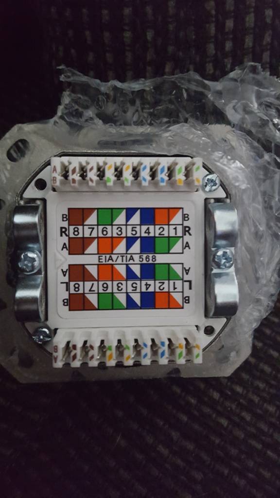

Hallo. Bin dabei meine Netzwerkdose und mein Switch anzuschliessen. Ist die Dose verkehrt beschriftet? Müsste es nicht bei Anschluß A eigentlich Nr.4 weiß/blau und bei 5 blau sein?
Mich irritiert das im Moment halt. Beim Switch gehts im Wechsel. Weiß/Farbe usw. Hab schon gegoogelt,will aber sicher gehen das es auch wirklich so falsch ist. Nichtvdas die Dose anders ist. Weil die 3 ja zwischen der 5 und 6 liegt.
Die Dose ist in Ordnung, die haben nur die Nummern etwas anders angeordnet.
Auf den ungeraden Nummern ist doch immer Farbe(X)/weiß.
Das ist schon Okay, 3 und 6 sind ein Adern paar, siehe den Link von weiter oben.
Ich habe meine Dosen auch so angeklemmt, alles passt.
Hab das gar nicht gesehen gehabt auf dem handy. Erst als ich auf querformat gestellt habe. Dann will ich mal hoffen das ich alles richtig angeschlossen habe
Hab die dose mit dem switch verglichen. Da ist es gleich,nur anders angeordnet. Deswegen die irritation. Danke für eure Hilfe!
