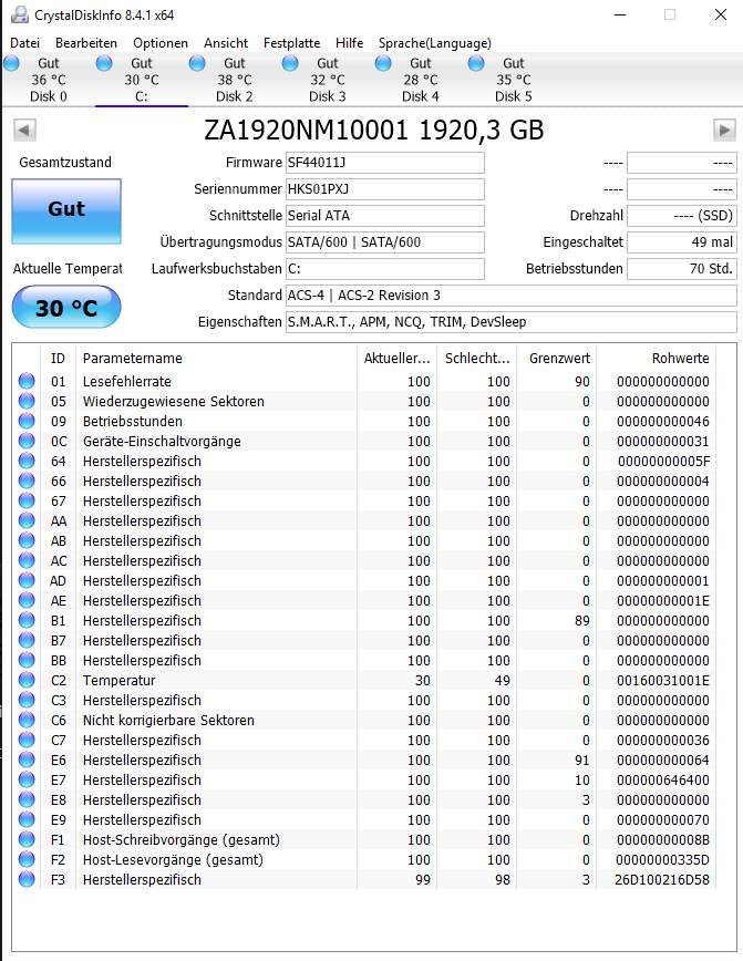

Kannst du einen Screenshot von Crystaldiskinfo machen? Dabei bitte die betroffene SSD auswählen und das Fenster soweit aufziehen, dass keine Scrollbalken mehr zu sehen sind.

Was ich befürchtet habe - die SSD hat viele Werte, mit denen CDI nichts anfangen kann
Die Namen der Attribute muss eben das Tool kennen welches die Werte ausliest. Für die Seagate IronWolf 110 NAS scheinen sie dort nicht eingepflegt zu sein, obwohl CDI OpenSource ist und Seagate dies selbst machen könnte. Die Namen der Attribute die dort stehen, können auch falsch sein, da werden die üblicherweise verwendeten Namen genommen. Üblicherweise ist übrigens das Attribut C7 für Ultra-DMA CRC Fehler, also Kommunikationsfehler mit dem Host Controller die in aller Regel vom SATA Datenkabel (defekt oder loser Stecker) kommen, ggf. von einer Backplane wenn eine vorhanden ist.
