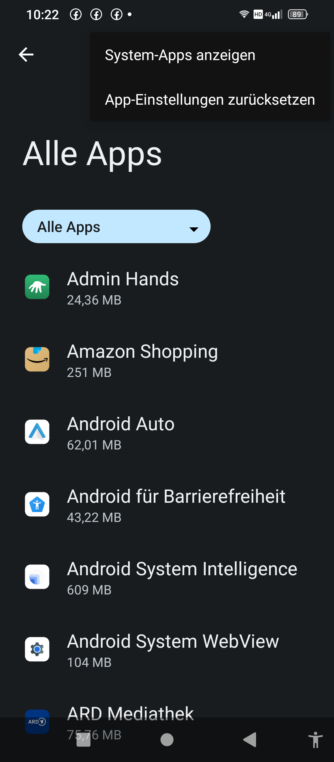

Probiert mal einmal "App Einstellungen zurücksetzen" aus... auch wenn es nervig ist.

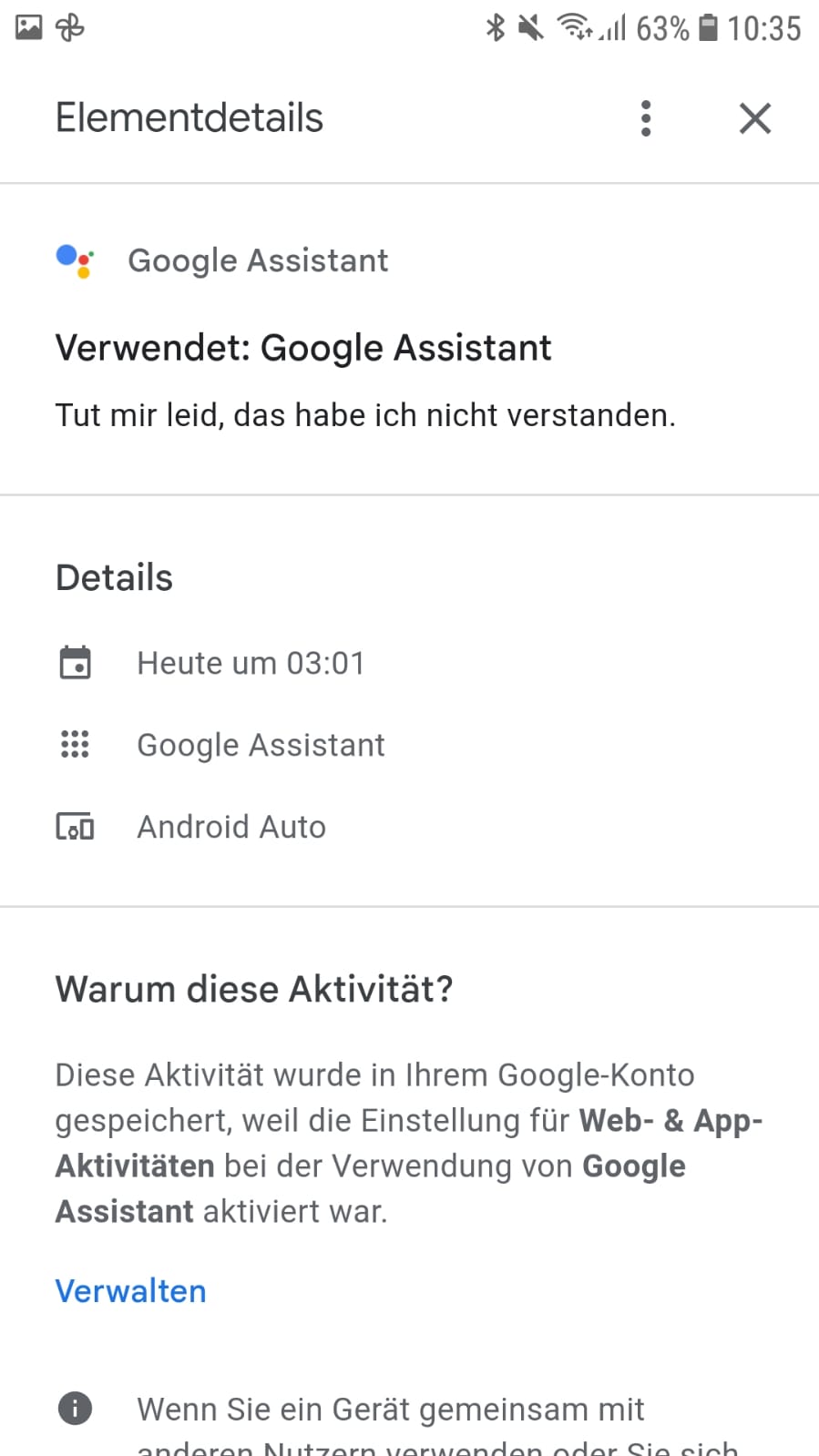

Es hat definitiv etwas mit "Android Auto" zu tun! Das Handy lag auf dem Schreibtisch.

Ich habe herausgefunden dass dieser "Bug" Exakt alle 6 Stunden auftritt!
Und so kommt man in die Google Aktivitäten:
  1. Smartphone (Zahnrad) Einstellungen drücken
  2. "GOOGLE ( Google Einstellungen)" drücken
  3. "Google- Konto verwalten" drücken
  4. Reiter "Daten und Datenschutz" drücken
  5. Runterscrollen bis "Meine Aktivitäten" (umrahmt) drücken
Hier kann man sehen wann "Entschuldige, ich habe dich nicht verstanden" kam. Sogar Details sind dazu abrufbar. Es ist immer Der "Google Assisten" in Verbindung mit "Android Auto".
Ich habe im Netzt gelesen dass diese beiden Programme schon immer zusammen Probleme verursacht haben.
