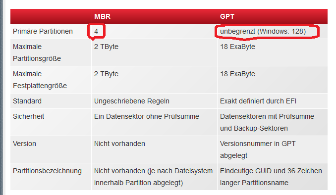

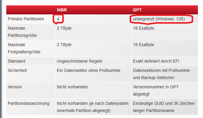

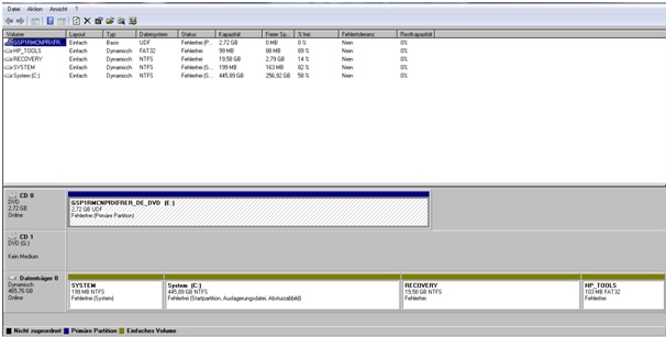

Und dein PC ist wahrscheinlich im MBR-modus installiert, und das lässt nur 4 Partitionen zu, im Gegenteil GPT Partitionen.
alle vorhandenen Partitionen löschen, dann gehts auch mit der Installation. Allerdings sind dann auch alle Daten futsch.

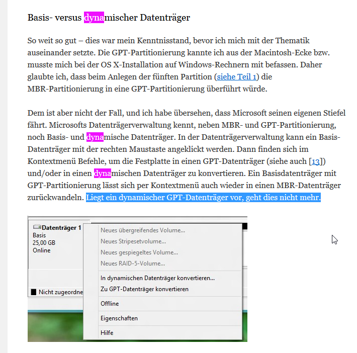

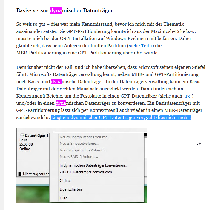

Du musst alles von der Platte sichern, da reicht nicht nur C weil ja erst mal der Dynamische zu einem Basisdatenträger gemacht werden muss, das muss mit der ganzen Platte passieren. Dann von C die gesamte Partition löschen und den leeren Bereich für die Installation auswählen.

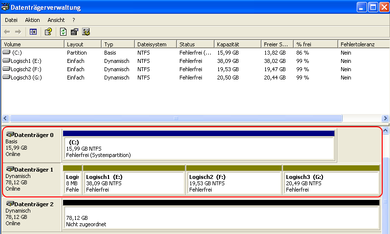

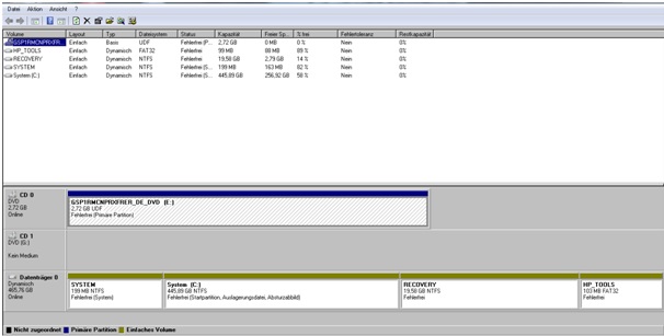

Mach doch mal ein Bild der Datenträgerverwaltung so wie in Post #2.
Ist da nun noch ein lauffähiges Windows drauf oder womit hast Du die Datenträgerverwaltung geöffnet? Kannst ja mal mittels Testdisk versuchen die Dynamischen-Datenträger umzuwandeln in Basis-Datenträger, mir ist es aber mal deutlich schief gegangen, deshalb zuerst Daten sichern. Vor allem was ist mit der Recovery und HP Tools, die benötigst Du doch nicht wenn Du doch schon vom Stick und nicht von der Recovery installierst.
Anleitung:
https://www.computerbase.de/artikel/storage/beratung-datenrettung-mit-testdisk.859/
hier der Tip zum Umwandeln:
