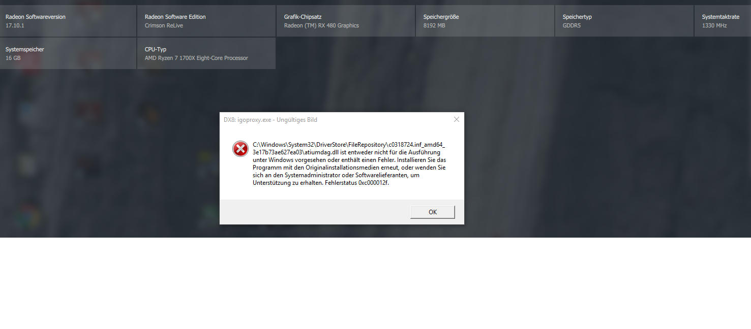

Hallo Leute,
ich habe gerade meinen Radeon Treiber geupdatet und scheinbar nach einem kurzen aufflackern des Bildschirms wurde dieser schwarz und Tastatur und Maus waren auch "tot" (u.A auch Led Beleuchtung aus). Ich habe dann den PC neu gestartet und bekomme nun folgende Fehlermeldung:
Wie kann ich das beheben ?
Treiber löschen und neuinstallieren?
Das Windows ist erst eine Woche alt, das dürfte also nicht an irgendwelchen Altlasten liegen.
Vielen Dank und viele Grüße
würde an deiner Stelle ersteinmal den alten Treiber löschen und erst dann den neuen installieren
AMD ist da manchmal etwas zickig
Windows in den "Abgesicherten Modus" bringen, Grafikkartentreiber mit DDU deinstallieren und dann eventuell den Treiber neu installieren (ggf. auch den alten Treiber, den Du vorher drauf hattest).
Das ist wohl irgendwas schief gegangen beim Update, oftmals ist da nicht mal unbedingt das Update Schuld, sondern andere Programme, die beim Update dazwischengrätschen, v.a. selbsternannte System-Cleaning-Tools oder ähnliches, manchmal aber eher selten auch der normaler Virenschutz.
Hatte selbst schon lange keine Probleme mehr bei Treiber-Updates, seit locker zwei Jahren update ich schon meinen AMD-Treiber ohne Neuinstallation. Gerade bei einem frischen Windows ist das schon seltsam.
Zur Fehlerbehebung ist die Methode von pcblizzard aber defintiv zu empfehlen.
Vielen Dank für die schnellen Antworten. Es hat dann mit Treiber entfernen und neuinstallieren geklappt. Vielleicht behält die Graka jetzt endlich mal meine OC settings (die läuft auf 1040mV stabil mit 1360 Mhz und 2200 beim Speichertakt)

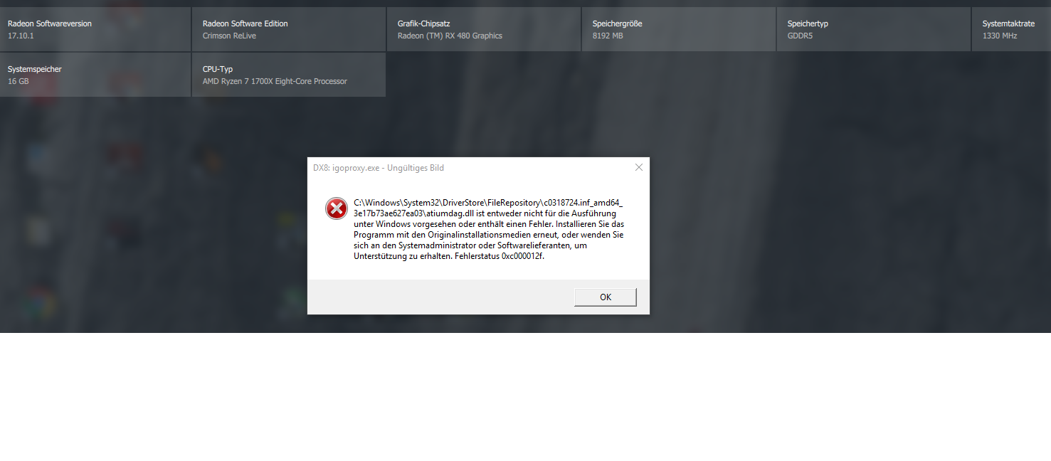

Hatte Gestern nach Update auf 17.10.1 exakt die gleiche Fehlermeldung.
Startete dann im Abgesicherten Modus.
Nach DDU und Neustart ging die Installation zunächst...
