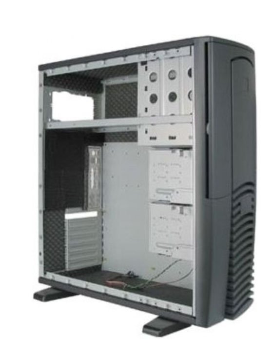

Es ist ein Chieftech Dragon Gehäuse Tower.
gibt es mehrere Modelle von und weil die Teile auch so alt sind, kaum Angaben dazu was da rein passt, am besten mal selbst ausmessen und leider gibt es die Karte bei NBB nicht, daher entweder bei Mindfactory bestellen oder auf ein anderes Modell ausweichen,

das wird passen und wegen dem Gehäuse musst du wie gesagt dann ausmessen, die XFX 6750XT wäre halt 32.5cm lang
Also wenn es da um die Länge der Grafikkarte geht, nach meinem Gefühl, geht die bald 2x rein. :P Insbesondere wenn man den einen Einbaurahmen an der kritischen Stelle für 3,5"-Laufwerke rausnimmt.

@Fabienne367 hatte das selbe Gehäuse in grün damals gehabt, aber ka mehr was da an Längen rein ging un ja klar kannsde noch zur Not den Laufwerksschacht rausnehmen
