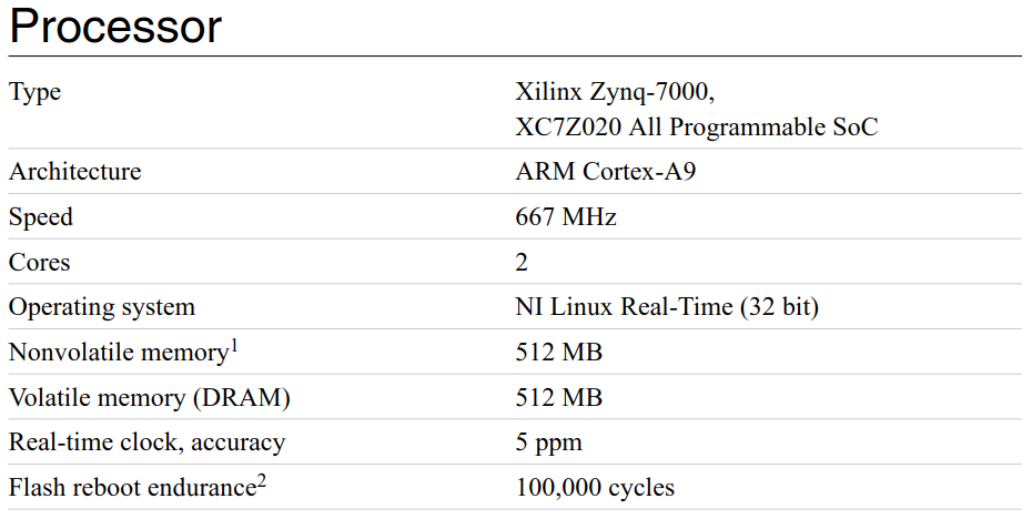

Sollte laut Spezifikationen passen:
Falls es tatsächlich ein falscher Compiler ist, kann mir jemand den richtigen nennen?
