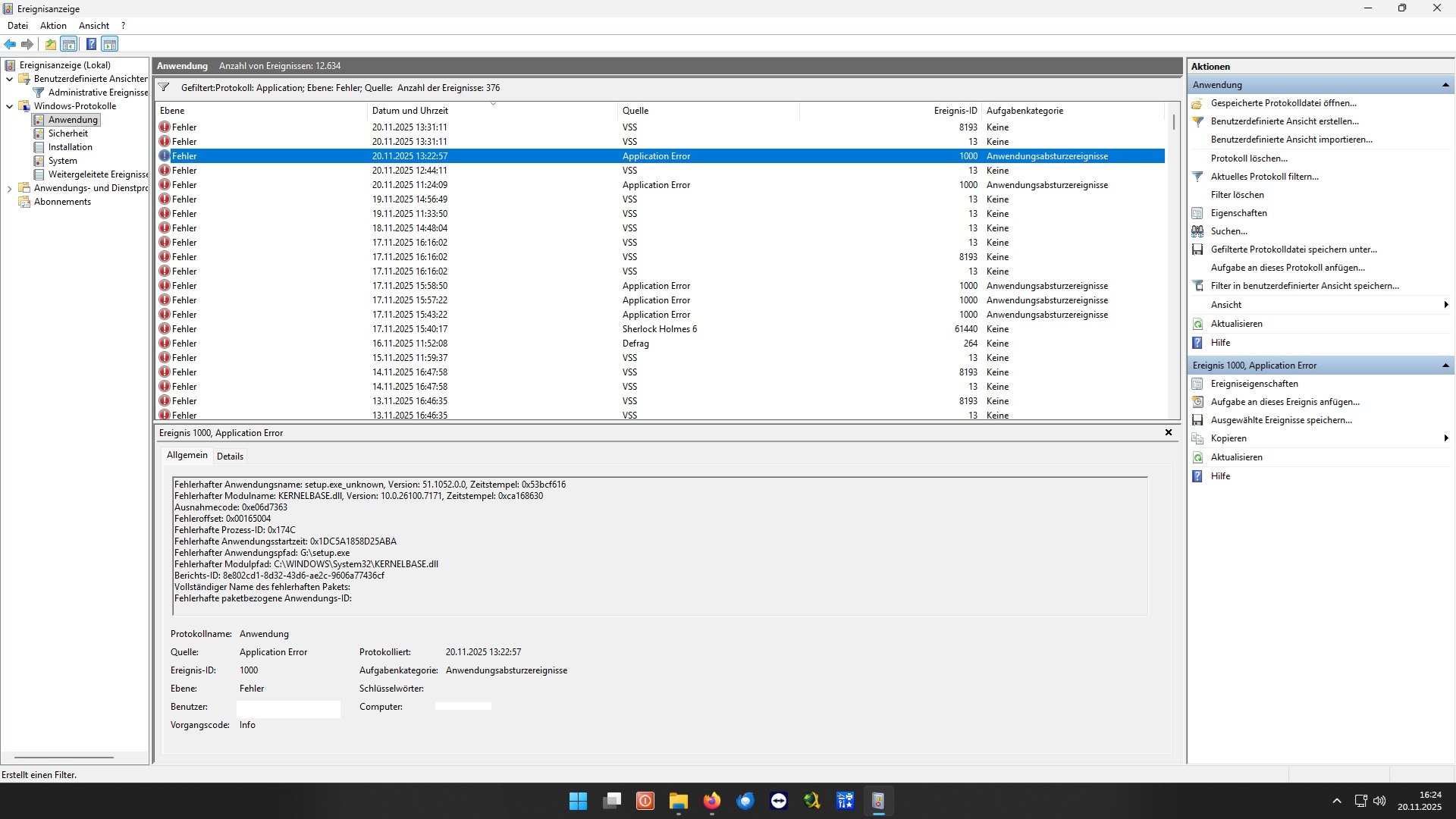

Aber der Fehler vom 20.11.2025 13:22:57 "Aplication Error" wäre interessant und was dann dan in den Details steht, wenn man dort drauf klickt. Davon mal einen Screenshot posten bitte.

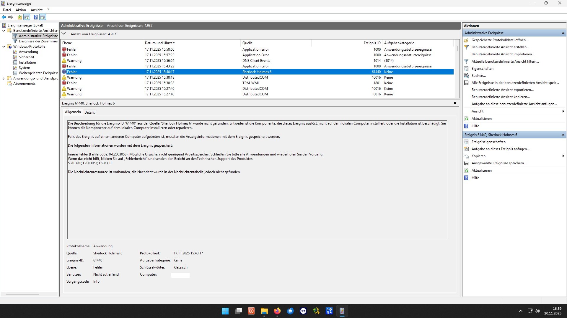

in Deinem Screenshot ist auch ein Fehler zu "Sherlock Holmes 6" vom 17.11.2025 15:40:17 zu sehen.
Das bitte mal entsprechend öffnen und einen Screenhsot hier posten.

Der Fehler "Aplication Error" scheint bei Ausführung einer Setup.exe (Installationsprogramm) zu entstehen und man sieht nicht um welche Software es sich hier handelt, aber es taucht öfter auf.

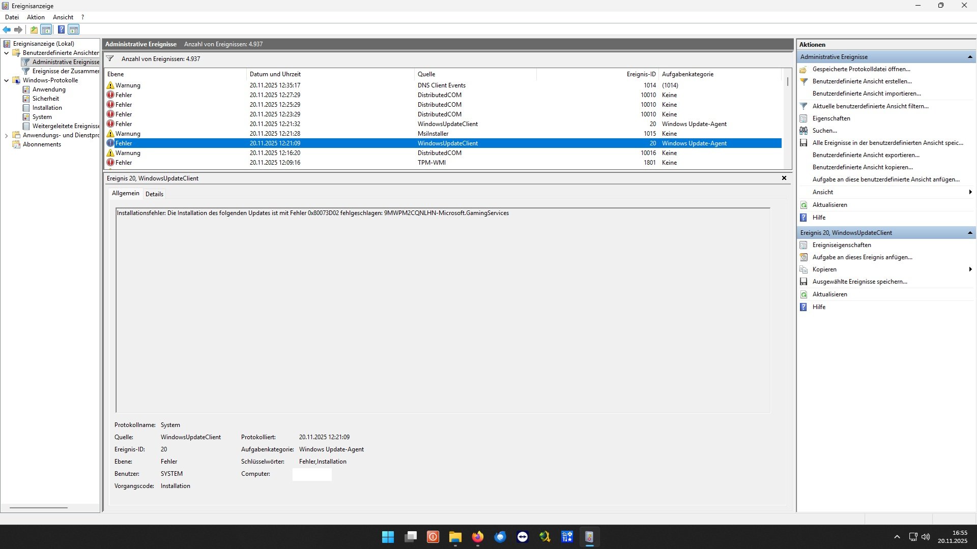

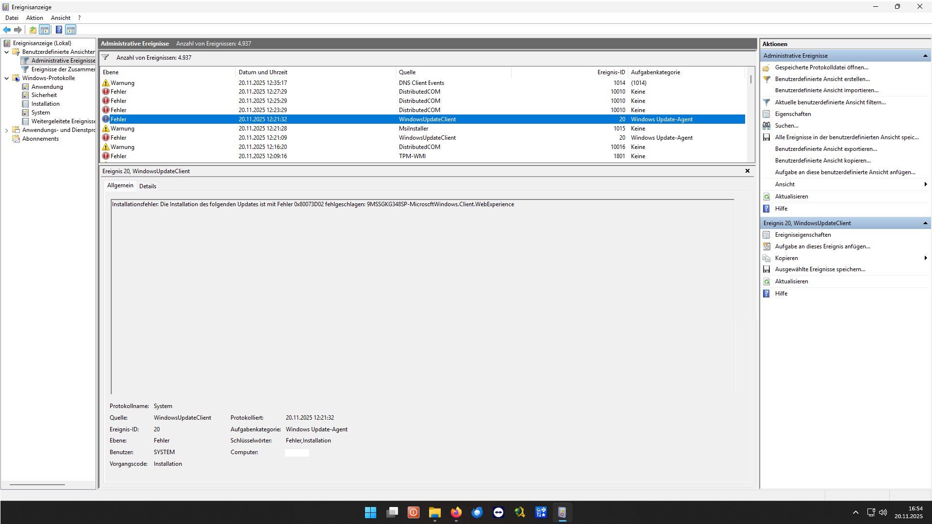

Im Anhang die beiden Fehler zu Update

und hier noch der Fehler zu dem Eintarg vom 17.11.
Den rest von dir mache ich morgen oder am Samstag und berichte dann wieder.

Ok, die WindowsUpdateClient-Fehler kommen aus dem Windows App-Store. Passiert bei mir auch ab und an.
Aber in Deinem letzten Screenshot hast Du zu dem Fehler "Sherlock Holmes 6" nichts offen, sondern bei "Aplication Error", was mit einer fehlgeschlagenen Installation zu tun hat aber wohl nicht mit Deinem Game. Zumindest wird hier nichts zum Game erwähnt, sondern nur zu einer setup.exe.
Also bitte mal beim Fehler zu "Sherlock Holmes 6" schauen und öffen und Screenshot posten.
