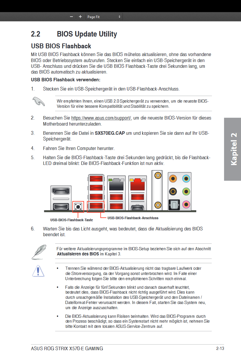

Das Bios update einfach downloaden und auf nenn stick und dann hinten am MAinboard rein und dann bios starten right?
Am besten nach dem Handbuch - es muss ROG-STRIX-X570-E-GAMING-ASUS-1405.CAP umbenannt werden:
