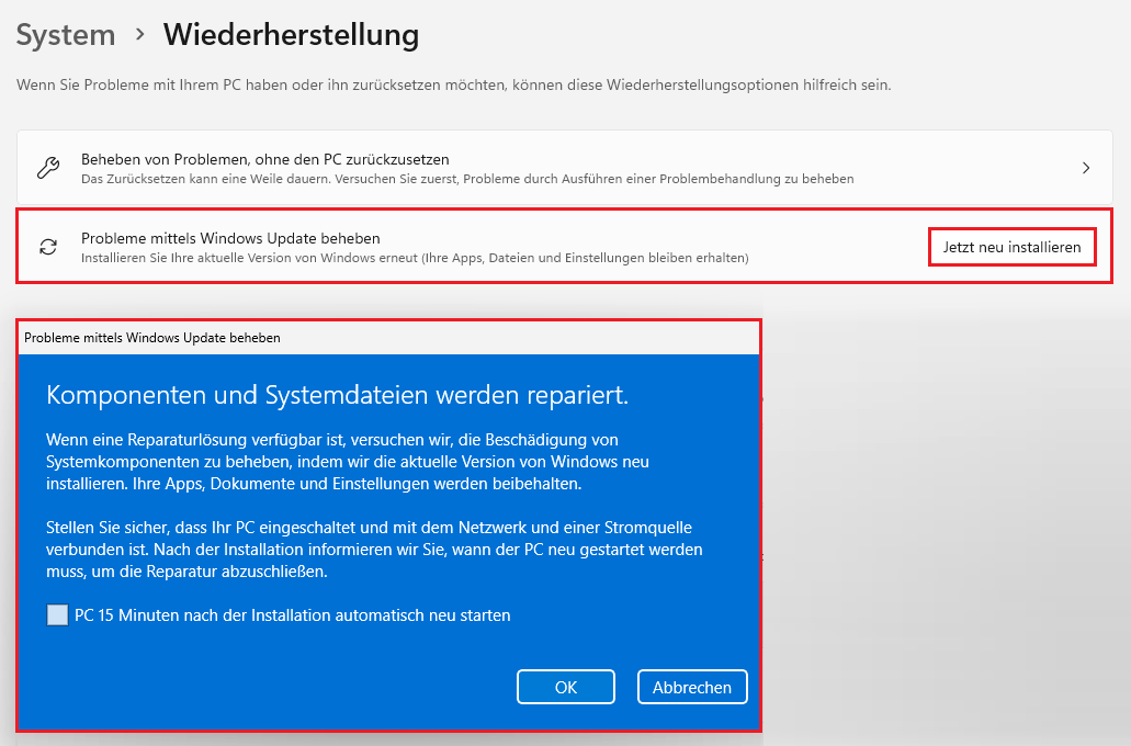

Wenn du Windows 11 reparieren willst gibt es mittlerweile einen einfacheren Weg über Windows Update.
Man muss sich kein MediaCreationTool oder ISO mehr herunterladen.
Gehe dazu in die Einstellungen -> System -> Wiederherstellung -> Probleme mittels Windows Update beheben
Auch wenn dabei nichts gelöscht wird, solltest du sicherstellen, dass alle wichtigen Dateien gesichert sind.
Die Reparatur dauert etwa 60 Minuten.
Reaktionen: K3ks, Michele Halagar und IDontWantAName
Möchte allen Ratgebern herzlich danken, bin dem 2. Tipp von PC 295 gefolgt. Danke für all Euren Mühen, einfach prima alles, Grüße Michele
