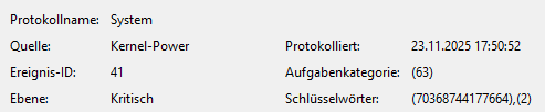

Der Computer ist schon ein paar Tage alt, wurde im Frühjahr etwas aufgepeppt indem die CPU vom 3700x auf die obige und die Graka von einer 5700XT auf die obige geändert wurde. In dem Zuge wurde auch via Rufus frisch ein Win 11 24H2 installiert. Irgendwann in den letzten zwei Monaten traten plötzlich diese sporadischen Blackscreens mit Neustarts auf. In der Ereignisanzeige werde ich nicht schlau, wonach ich suchen muss. Ich finde nur diese Einträge direkt vor/ nach dem BSOD.
Das besagt, soweit ich da was gefunden habe nur, dass eben plötzlich das System neugestartet hat.

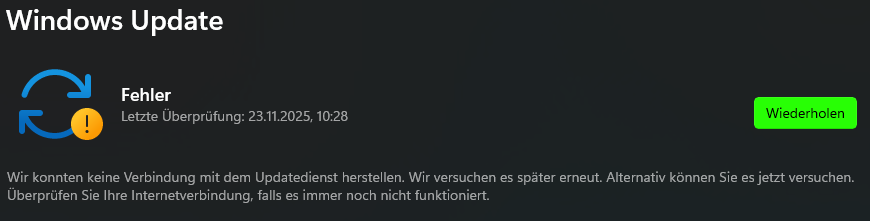

Ich hatte dann gedacht, ein Update von 24H2 auf 25H2 beseitigt das Problem, sind die Windowsupdates ja immer mal wieder fehlerhaft. Das Update wurde mir auch vor etwa zwei Wochen angeboten und ich habe es installiert. Leider tritt der Fehler erneut auf. Zusätzlich ist mir jetzt aufgefallen, dass Windowsupdate offenbar nicht mehr funktioniert.
Beim Klick auf Wiederholen wird kurz gesucht und dann wieder mit obiger Meldung quittiert.

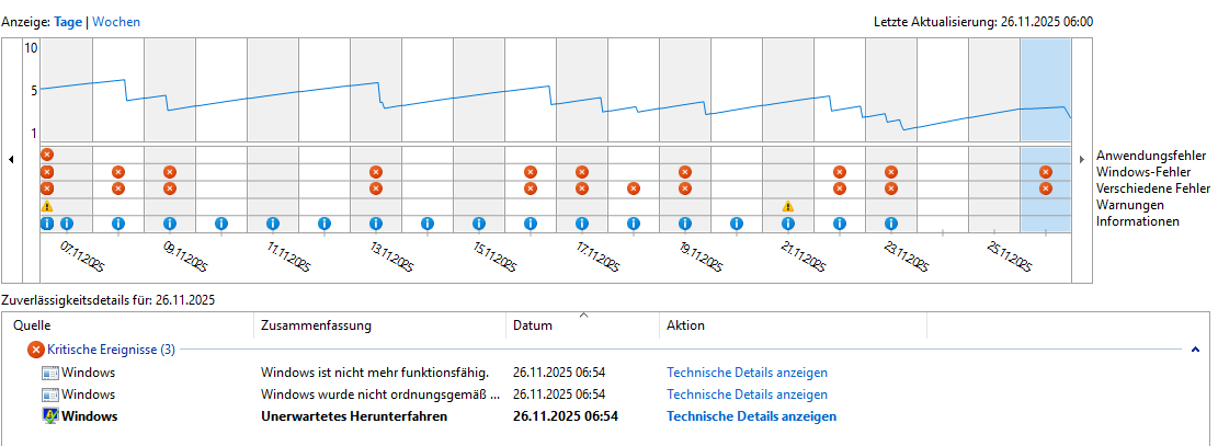

Was sagt der Zuverlässigkeitsverlauf?
https://www.deskmodder.de/wiki/index.php?title=Zuverlässigkeitsverlauf_unter_Windows_10

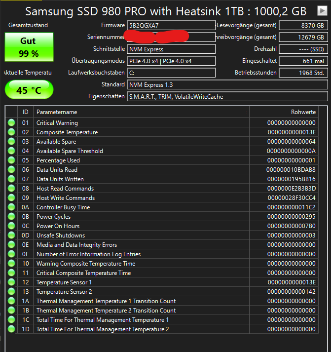

SSD prüfen:
https://www.computerbase.de/downloads/systemtools/festplatten/crystaldiskinfo/

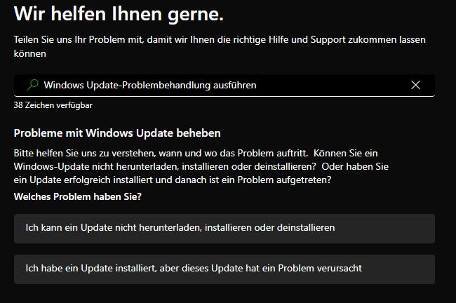

schon mal die Problembehandlung ausgeführt?
Start > Einstellungen > System > Fehlerbehebung > Andere Fehlerbehebungsprogramme
https://support.microsoft.com/de-de...handlung-19bc41ca-ad72-ae67-af3c-89ce169755dd

Win Update Probleme:
Die Webseite macht nen 404.

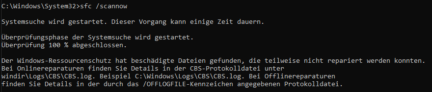

wenn ich mir die Screenshots aus dem Beitrag #7 so anschaue, sieht das verdammt nach verhunzter Windows-Installation aus.

Es sollte so lange laufen bis der Vorgang passed ist! Dauert eben je nach dem wie viel zu testen ist ein wenig länger. DISM zeigt ja einen Fehler. Warst du nicht online mit dem PC? SFC Scan geht auch nicht komplett. Ich würde da jetzt keine zeit mehr investieren und das ganze sauber und neu aufsetzen. Zwischendurch auch immer IMAGE´s erstellen so das man bei Problemen darauf zu greifen kann. Ein gutes Tool dazu:

bei so vielen Problemen wo du nicht weißt woher? ich würde es einmal vernünftig machen. Auch ob iNPlace funktioniert ist zunächst bei den Problemen gar nicht sicher.
