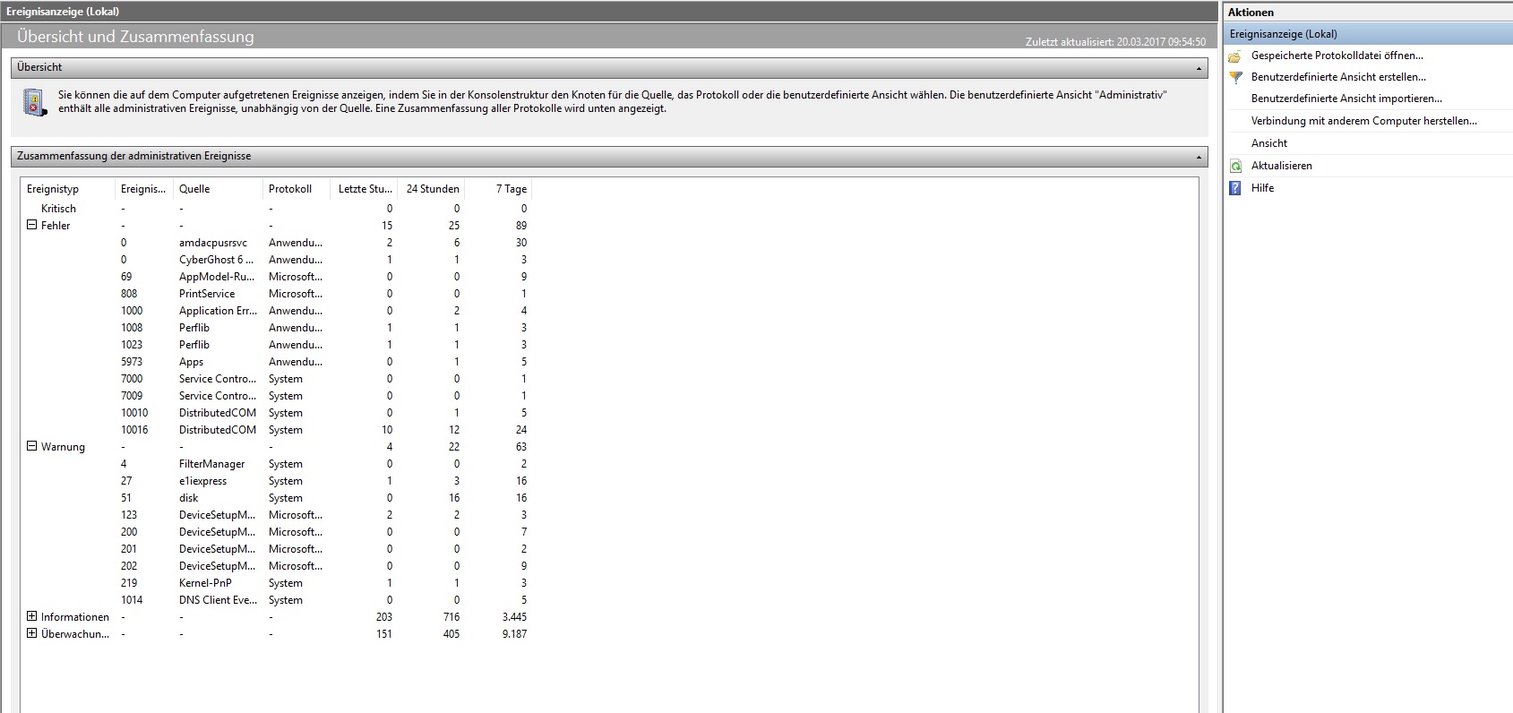

anbei die Ereignisanzeige

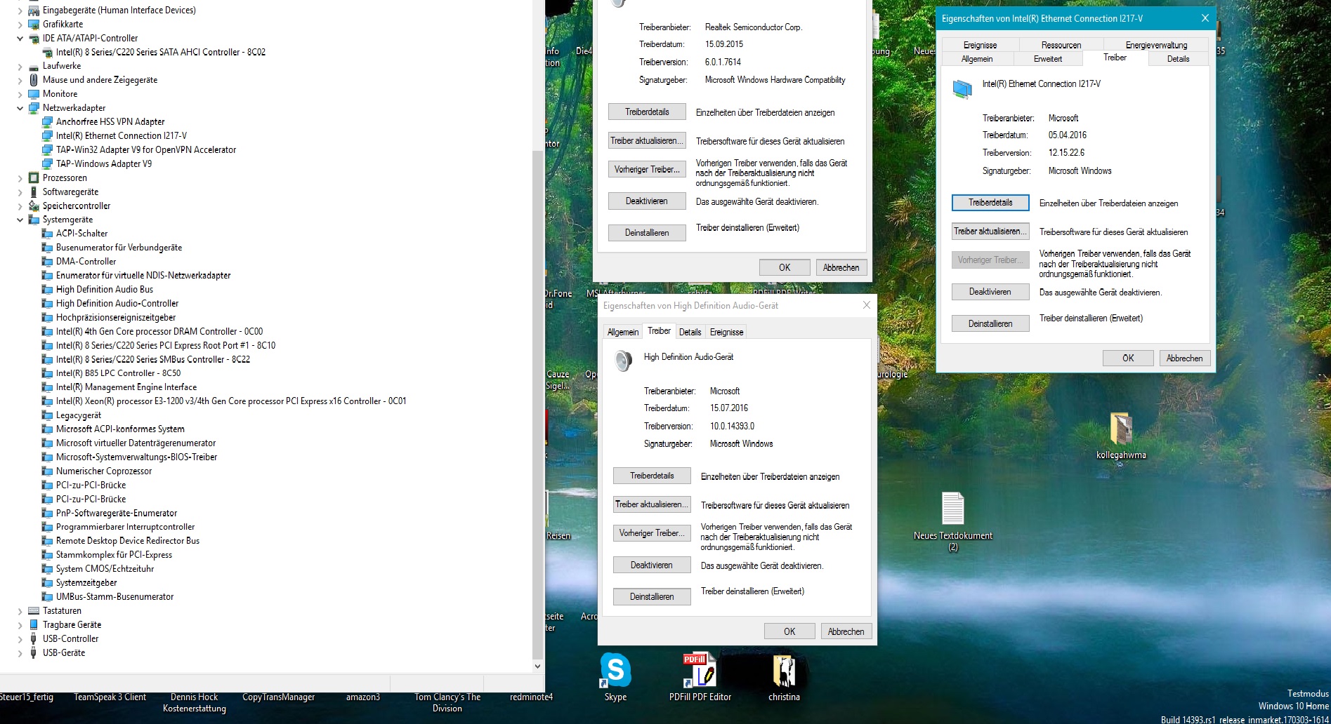

ich hab euch noch mal ein Bild von den Treibern gemacht.
@Hanne, welche Codecs genau?

Positiv: Kein dröhnen aus den Boxen, aber auch wieder Bildschirm wird plötzlich schwart (obwohl eingeschaltet) PC läuft auch normal weiter und ich kriege kein Bild mehr, hat noch jemand einen Ansatz???
Betreff amdacpusrsvc
Zig gleiche Problemkinder mit R290 im Netz zu finden. Hat was mit AMD ACP/True Audio zu tun.
Nun mein Prob - seit Jahren AMD grafikmässig den Rücken gekehrt.
Jemand müsste hier mal helfen, wo in welchem Ordner in rundlaufenden AMD-Grafik-Systemen sich diese exe mit Grösse x befinden muss oder ob das TrueAudio sich deaktivieren lässt im Kontrollcenter.
Ansonsten mittels DDU o. dem AMD-Remove-Tool den vorhandenen Treiber nach Anleitung komplett deinstallieren und den zur Karte aktuell passenden aus dem Netz laden + installieren.

Einen Tip wäre noch, nur den Grafiktreiber ohne das CCC zu installieren. Musst du wissen, ob du vom CCC irgendeine Funktion nutzt.
Weiterer Ansatz könnten deine USB-Treiber sein. Schau mal im Gerätemanager bei allen USB-Einträgen nach, ob es da Infos zum Chip o.ä. gibt inkl. Versions-Nr..
Oben in deinem Screen zu Treibern - steht da unter Signaturgeber:
1. combatibel - handelt es sich um signierte Treiber des Hardwareherstellers
2. MS Win - sind es lediglich die von W10 installierten, welche nicht immer das gelbe sind.
Wenn irgend möglich, immer Treiber von 1 nutzen.
