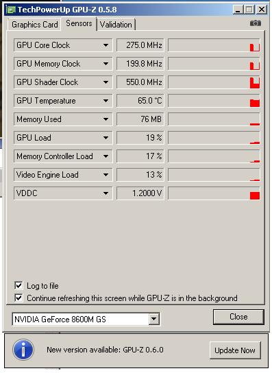

Wieso sind 111 Euro zu viel? Die neueren sind ja schon knapp nach der Garantie kaputt. Schau dir mal das Bild an. Zum Temperatur Messen hab ich das Programm Gpu Z benutzt. Aktuell 65 Grad. Und jetzt nicht Lachen. Das Notebook ist ein Medion MD 96420. Bis jetzt schein ich noch viel Glück gehabt zu haben. Und das Gerät ist seit mehreren Stunden im Betrieb. Ich konvertiere zur Zeit Videodateien. Aber an deine Temperatur komme ich nicht ran. Hat es das Gehäuse bei der hohen Temperatur eigentlich verkraftet?

@Fredy78: Ja sicher, im Idle ist meine auch so brav :D Ich rede natürlich von Last, also Games oder FurMark. Deine Karte ist ja quasi im Sleep Mode, das siehst du schon dran dass CoreClock, MemoryClock, ShaderClock absolut unten sind und auch nie wirklich aufgedreht haben... Das Gehäuse hat mit den Temps kein Problem, ist ja "nur" der GPU Core, und der hat etwas Abstand vom Gehäuse. Das Samsung R70 wird überhaupt nicht warm, weder auf der Ober- noch Unterseite...

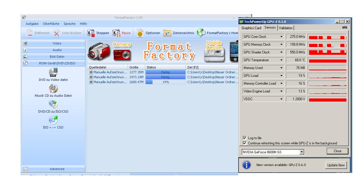

FurMark kannte ich noch nicht werde es mal Probieren. Meine Aktuelle Temperatur beträgt 68 Grad. Der Rechner ist seit Stunden im Betrieb Energiemodus Höchstleistung. Aber konvertieren hat sicherlich nicht mit der Grafikkarte zu tun.
Du hast mich eines besseren belehrt. Bei 87 Grad habe ich dann doch lieber abgebrochen. Ich will das Notebook noch so lange wie möglich benutzen. Wahrscheinlich ging das Notebook bei mir noch nicht kaputt, weil ich keine Grafikintensiven Anwendungen damit mache. Bei meinem nächsten Kauf werde ich auf jeden Fall auf so ein Benchmark Programm zurückgreifen und das Gerät am Limit laufen lassen. Warum mussten die auch so ein minderwertiges Lötzinn nehmen? Medion bietet zwar für mein Gerät ein Bios update an, aber wenn dabei etwas schief Läuft dann wars das. Ich wundere mich immer wieder das bei Ebay gute Alte Notebooks z. B. mit Pentium 4 Prozessoren noch verkauft werden. Die Qualität war früher besser. :(

Ja das Konvertieren lastet vermutlich deine CPU aus, nicht aber deine Graka.
Die hat Kerntakt 600 MHz, Shadertakt 1200 MHz, Speichertakt 700 MHz. Wenn sie nicht voll ausgelastet ist drosselt sie runter... Das verbaute Lötmaterial wurde ja nicht von Medion eingesetzt sondern von nVidia, daher waren alle Händler betroffen. Ein Biosupdate bringt da auch nicht viel, es reduziert höchstens die Leistung der Graka, da das Problem in der Tat überwiegend durch höhere Beanspruchungen hervorgerufen wird..
