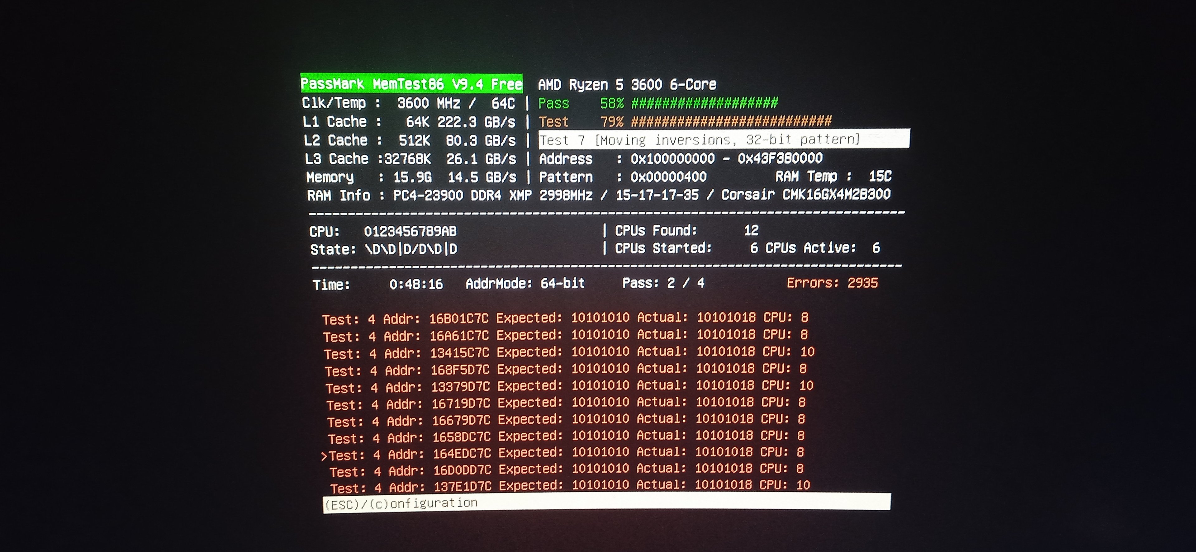

Ich erlebe sporadisch ( mal täglich einen mal 6 Back2Back ) auftretende bsod, diese treten sowohl im Betrieb als auch im Idle auf.
Festplatte, Netzteil und Grafikkarte konnten durch Austausch als Fehlerquelle ausgeschlossen werden.

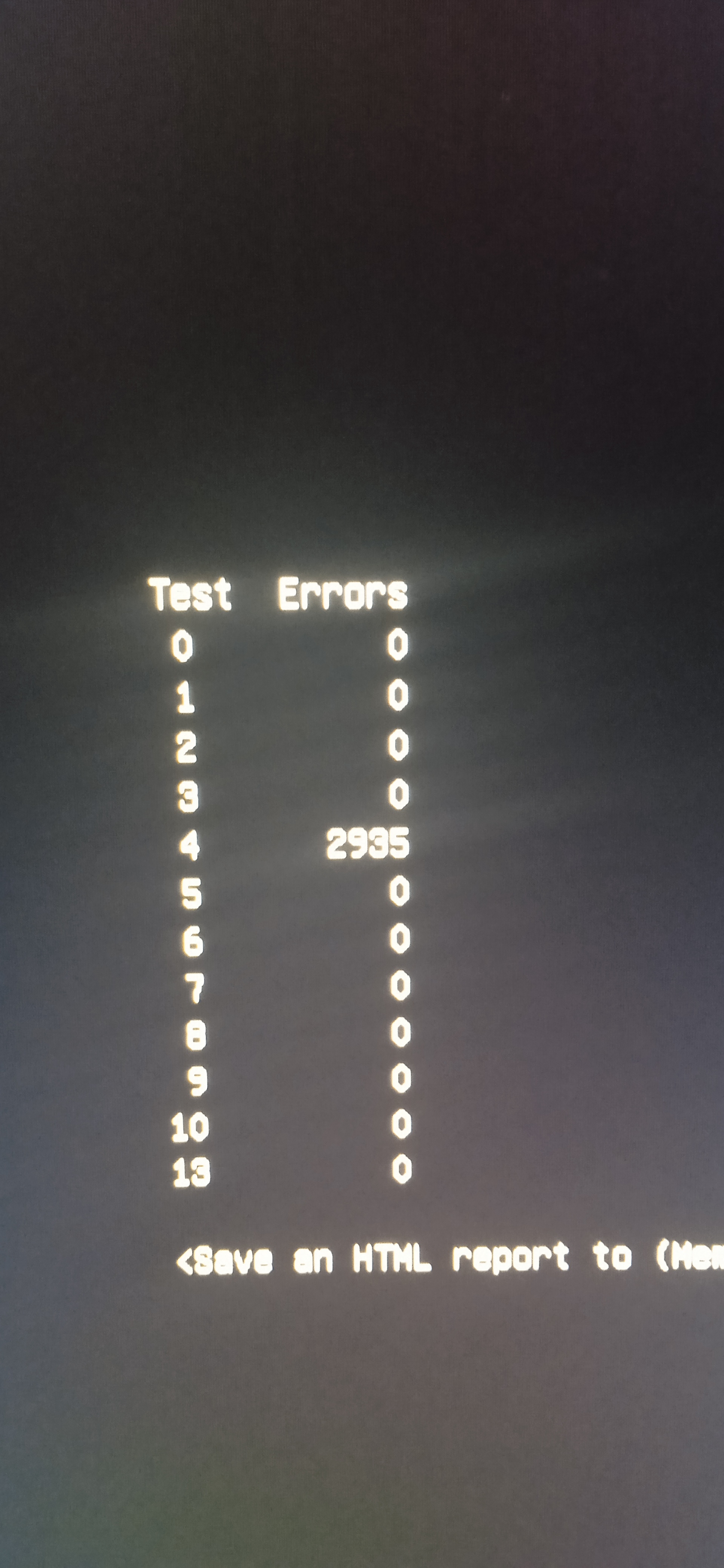

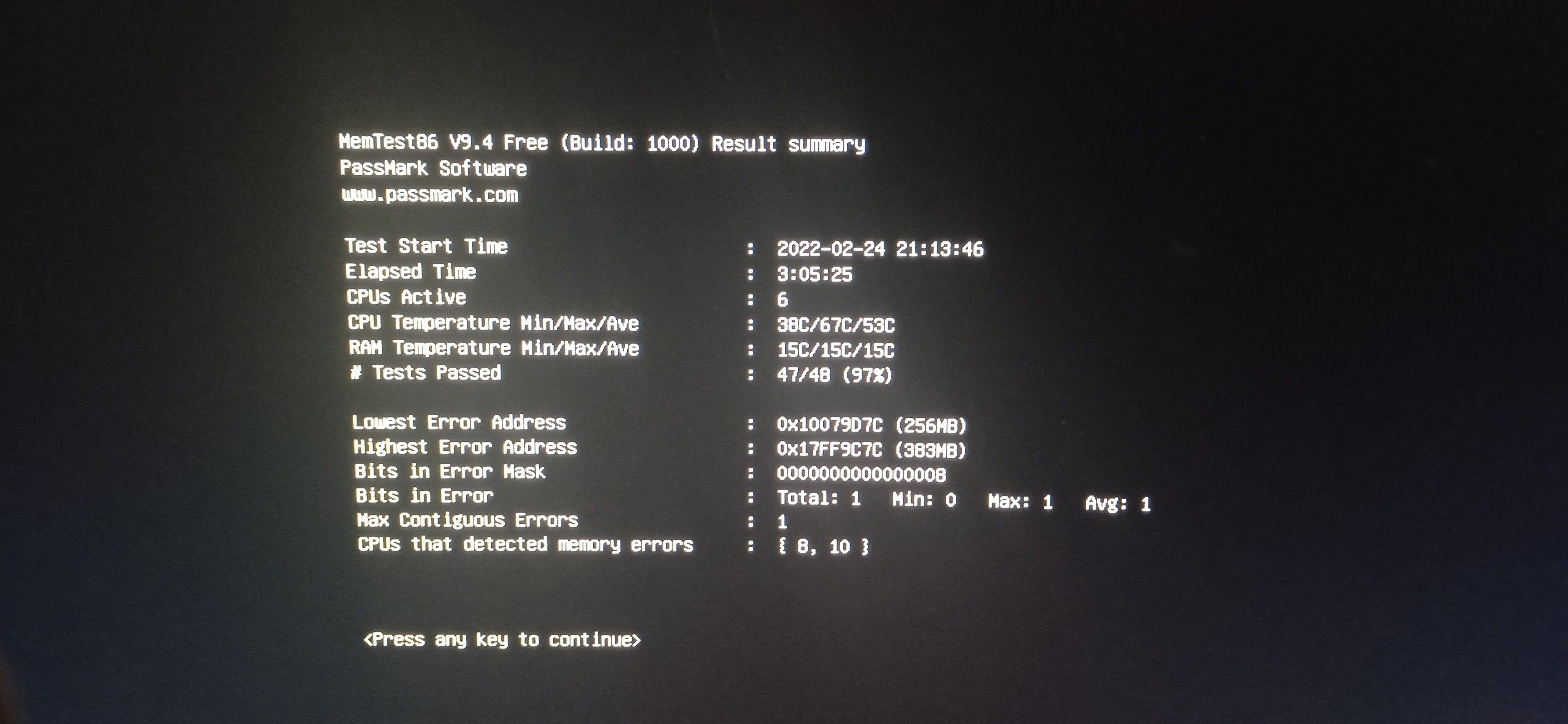

Memtest86 lief 5 mal durch 4 mal ohne etwas zu finden, wies bei einem jedoch 2935 Errors auf.
Da ich allerdings nur ein Laie bin, der sich auf der Fehlersuche minimales Sachverständnis angeeignet hat, habe ich nun keine Ahnung wie dieses Ergebnis zu interpretieren ist. Die Fehler sind alle in Test 4 aufgetreten.
Anbei Fotos des Ergebnisses + die .log Datei.
Ich bedanke mich im Vorfeld bereits vielmals dafür das ihr eure Zeit nutzt um mir zu helfen!

Da dein Speicher auf CL15 läuft aktiviere mal den Gear Down Mode. (wäre der an ginge CL15 nicht)
Hilft das nicht, dann die Spannung mal auf 1,38V erhöhen.

Da die Fehler bei unter einem GB auftreten, scheint der 1. RAM bzw. Slot ein Problem zu haben
Mal mehrfach aus- einstecken
Bzw. den Test noch einmal ohne den 1. RAM mal machen
Silver Server schrieb:
Da ist der Arbeitsspeicher defekt. du benötigst einen neuen Arbeitsspeicher.
Ist das definitiv oder könnten die Lösungsvorschläge von #2 trotzdem helfen? Und ist CPU oder Ram Spannung gemeint?
neu stecken, weil der steckvorgang eventuelle korrosion mechanisch durch reibung eliminieren könnte.
auch nichtleitende und rückstandsfrei verdampfende kontaktplegemittel sind eine überlegung wert.
beispiel: "kontakt 60" von kontaktchemie. sowas braucht keine mechanische einwirkung.
leitet zwar nicht, aber klar macht man sowas mit mechanischer trennung vom netz, und auch klar, man läßt es gut trocknen, was schnell geht, verdampft so schnell wie wundbenzin.
wenn das alles nix bringt, kann man von schadhaftem ram bzw speichcontroller ausgehen, mit klarer wahrscheinlichkeit bei den ram modulen.
ein einziger fehler ist zuviel, denn ein einziger "random" auftretender fehler heisst instabiles system.
